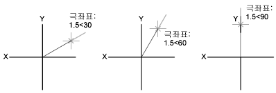

극좌표 추적을 사용하여 90, 60, 45, 30, 22.5, 18, 15, 10 및 5도의 극좌표 각도 증분을 따라 추적하거나 다른 각도를 지정할 수 있습니다. 다음 그림은 극좌표 각도 증분을 30도로 설정하고 커서를 90도로 이동할 때 표시되는 정렬 경로를 나타냅니다.
