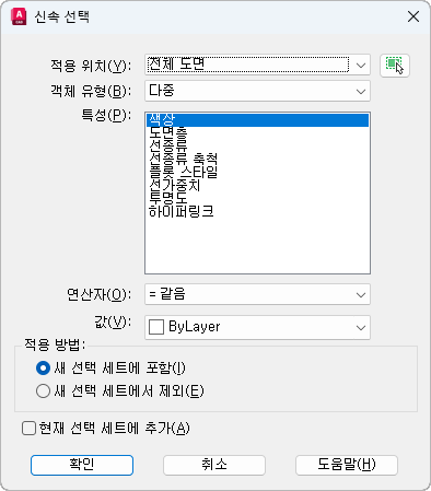

신속 선택 대화상자
QSELECT(명령) 찾기
옵션 리스트
다음과 같은 옵션이 표시됩니다.
적용 위치
필터링 기준을 전체 도면 또는 현재 선택 세트(존재하는 경우)에 적용합니다.
현재 선택 세트에 추가를 선택한 경우 필터링 기준을 전체 도면에 적용합니다.
객체 선택
신속 선택 대화상자를 임시로 닫아 필터 기준을 적용하려는 객체를 선택할 수 있습니다.
객체 유형
필터링 기준에 포함할 객체 유형을 지정합니다. 필터링 기준이 전체 도면에 적용 중이면 객체 유형 리스트에는 사용자 객체 유형을 포함한 모든 객체 유형이 포함됩니다. 필터링 기준이 전체 도면에 적용되지 않는 경우에는 선택한 객체의 객체 유형만 리스트에 포함됩니다.
AutoCAD LT의 경우 지원되지 않는 객체 유형을 선택하면 해당 유형은 특성 팔레트에서 회색으로 표시되며 변경할 수 없습니다.
주: 신속 선택은 내포된 블록 또는 연관 배열 객체에 내포되어 있는 블록을 선택하거나 개수를 계산하지 않습니다.
특성
지정한 객체 유형의 사용 가능한 특성을 나열합니다. 이 중 하나를 선택하여 선택 필터로 사용합니다. 특성을 필터링하지 않으려면 연산자 필드에서 모두 선택을 선택합니다.
주: AutoCAD® Map 3D와 같은 응용프로그램 또는 툴셋을 사용하여 객체에 피쳐 분류를 추가한 경우 분류 특성을 선택할 수 있습니다.
연산자
필터의 범위를 조정합니다. 선택한 특성에 따라 같음, 같지 않음, 큼, 작음, *와일드카드 일치 등이 옵션에 포함될 수 있습니다. *와일드카드 일치는 편집 가능한 문자 필드에만 사용할 수 있습니다. 모든 특성 필터를 무시하려면 모두 선택 옵션을 사용합니다.
와일드카드 검색에 대한 자세한 내용은 와일드카드 문자 참조를 참고하십시오.
값
필터처리할 특성값을 지정합니다.
적용 방법
지정된 필터 기준과 일치하는 객체를 새 선택 세트에 포함시킬 것인지 제외할 것인지를 지정합니다. 필터링 기준에 일치하는 객체로만 구성된 새 선택 세트를 작성하려면 새 선택 세트에 포함을 선택합니다. 필터링 기준에 일치하지 않는 객체로만 구성된 새 선택 세트를 작성하려면 새 선택 세트에서 제외를 선택합니다.
현재 선택 세트에 추가
QSELECT에 의해 작성된 선택 세트가 현재 선택 세트를 대치할 것인지 또는 현재 선택 세트에 추가할 것인지를 지정합니다.
주: QSELECT는 사용자 객체(다른 응용프로그램에서 작성한 객체) 및 해당 특성을 지원합니다. 사용자 객체가 표준 특성이 아닌 특성을 사용하는 경우 사용자 객체의 원본 응용프로그램이 실행 중이어야 응용프로그램 관련 특성을 QSELECT에서 사용할 수 있습니다.
