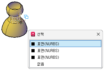

여러 하위 객체 순환
3D 뷰에서는 일부 객체 또는 하위 객체(면, 모서리 및 정점)가 다른 형상 뒤에 숨겨질 수 있습니다. 선택하려는 객체가 강조될 때까지 Ctrl 키를 누른 채로 스페이스바를 눌러 숨겨진 하위 객체를 순환할 수 있습니다.
예를 들어 3D 솔리드 상자에서 면을 선택하면 전경에서 면이 먼저 탐지됩니다. 숨겨진 면을 순환하려면 Ctrl+스페이스바를 반복해서 누릅니다. 선택할 면이 강조되면 Ctrl 키를 누른 상태로 해당 면을 선택합니다.
숨겨진 하위 객체를 찾는 방법 중 하나는 제도 설정 대화상자의 선택 순환 탭에서 선택 순환 리스트 상자를 켜는 것입니다. 그런 다음 하위 객체를 리스트에서 선택하면 됩니다.
