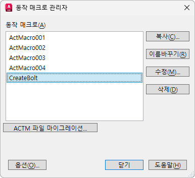

동작 매크로 관리자
동작 매크로 파일을 복사, 수정, 삭제 및 마이그레이션합니다.
동작 매크로 관리자에 기록된 동작 매크로(ACTMX) 파일이 나열됩니다.
옵션 리스트
다음과 같은 옵션이 표시됩니다.
복사
동작 매크로를 복제한 사본을 작성합니다.
이름바꾸기
동작 매크로의 이름을 바꿉니다.
수정
선택한 동작 매크로를 동작 매크로 대화상자에 표시합니다.
삭제
선택한 동작 매크로(ACTMX) 파일을 Windows 휴지통으로 보냅니다. 하나 이상의 동작 매크로를 선택하여 삭제할 수 있습니다.
ACTM 파일 마이그레이션
AutoCAD 2024 또는 이전 릴리즈에서 작성된 ACTM 파일의 위치를 선택하여 ACTMX 파일 형식으로 복사하고 마이그레이션할 수 있는 파일 탐색 대화상자를 표시합니다.
옵션
(ACTMX) 파일을 기록하고 재생하는 데 사용되는 경로를 찾을 수 있는 옵션 대화상자(파일 탭)를 표시합니다.
닫기
동작 매크로 관리자 대화상자를 닫습니다.
