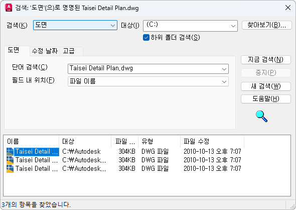

도면, 해치 패턴 및 블록과 같은 컨텐츠를 검색합니다.
ADCNAVIGATE(명령)
다음과 같은 옵션이 표시됩니다.
검색할 컨텐츠 유형을 지정합니다. 지정한 컨텐츠 유형에 따라 검색 대화상자에 표시될 탭과 검색 필드가 결정됩니다. 수정 날짜 및 고급 탭은 검색 메뉴에서 도면 옵션이 선택된 경우에만 표시됩니다.
검색 경로 이름을 지정합니다. 여러 경로를 입력하려면 세미콜론으로 경로들을 구분합니다. 찾아보기를 사용하여 트리 뷰 리스트에서 경로를 선택합니다.
검색할 드라이브와 폴더를 지정할 수 있는 폴더 찾아보기 대화상자에 트리 뷰를 표시합니다.
검색 경로에 하위 폴더를 포함합니다.
지정한 기준에 따라 검색을 시작합니다.
검색을 중단하고 검색 결과 창에 누적된 결과를 표시합니다.
단어 검색 상자를 비우고 이 상자에 커서를 배치합니다.
윈도우의 맨 아래 크기 조정 가능한 열에 검색 결과를 표시합니다. 항목을 두 번 클릭하면 DesignCenter로 로드됩니다.
검색 리스트에 지정한 컨텐츠 유형과 관련된 검색 필드를 표시합니다. 탭 이름은 컨텐츠 유형을 나타냅니다. 와일드카드 문자를 사용하여 검색 패턴을 확장하거나 제한할 수 있습니다.
지정한 필드에서 검색할 문자열을 지정합니다. 별표 및 물음표 와일드카드 문자를 사용하여 검색 범위를 넓힙니다.
이 옵션은 도면 탭 및 사용자 컨텐츠 탭(제공된 경우)에서 사용할 수 있습니다.
검색할 특성 필드를 지정합니다. 도면의 경우 파일 이름을 제외한 모든 필드는 도면 특성 대화상자(DWGPROPS)에 입력된 정보에서 파생된 것입니다.
이 옵션은 도면 탭에서 사용할 수 있습니다. 또한 사용 가능한 경우 사용자 내용 탭에서도 사용 가능합니다.
찾으려는 도면의 이름, 블록, 도면층, 외부 참조 또는 기타 컨텐츠 유형을 지정합니다.
이 옵션은 도면 및 사용자 컨텐츠를 제외한 모든 탭에서 사용할 수 있습니다.
특정 기간 동안 작성되거나 수정된 컨텐츠를 찾습니다.
작성 날짜나 수정 날짜에 상관 없이, 다른 탭에서 지정한 기준과 일치하는 모든 파일을 찾습니다. 이것은 기본 설정입니다.
특정 기간 동안 작성되거나 수정된 파일을 찾습니다. 검색에서는 이 탭과 다른 탭에서 지정한 기준에 일치하는 파일을 찾습니다.
지정한 두 날짜 사이에 작성되거나 수정된 파일을 검색합니다.
지정한 개월 수 내에 작성되거나 수정된 파일을 검색합니다.
지정한 일 수 내에 작성되거나 수정된 파일을 검색합니다.
도면 내의 컨텐츠를 찾습니다. 따라서 이 탭은 검색 메뉴에서 도면 옵션을 선택한 경우에만 사용할 수 있습니다.
검색할 도면의 문자 유형을 지정합니다. 예를 들어, 제조업체의 카탈로그 번호처럼 블록 속성 내에 포함되어 있는 문자를 검색할 수 있습니다.
검색할 문자를 지정합니다.
최소 또는 최대 파일 크기를 지정합니다. 최소 또는 최대를 선택하고 KB 단위로 값을 입력합니다.
