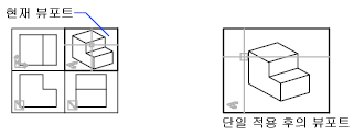

현재 뷰포트의 뷰를 사용하여 도면을 단일 뷰포트 뷰로 되돌립니다.

몇몇 뷰포트의 이전 뷰포트 구성과 단일 뷰포트의 구성 간에 전환합니다. 이전 뷰포트 구성이 없는 경우 전환 옵션에서 4개 뷰포트가 기본적으로 사용됩니다.
