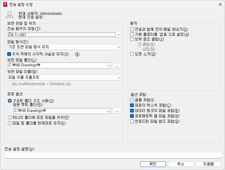

패키지 유형, 파일 형식, 위치 및 파일 이름과 같은 전송 패키지 설정을 변경합니다.
ETRANSMIT(명령) 찾기:
다음과 같은 옵션이 표시됩니다.
작성한 전송 패키지의 유형과 경로를 지정합니다.
작성한 전송 패키지의 유형을 지정합니다.
| 전송 패키지 유형 | 설명 |
| 폴더 | 새로운 또는 기존 폴더에서 압축되지 않은 파일의 전송 패키지를 작성합니다. |
| Zip | 파일의 전송 패키지를 압축된 ZIP 파일로 작성합니다. 지정한 폴더 위치에 파일을 복원하려면 셰어웨어 응용프로그램인 PKZIP 또는 WinZip과 같은 압축해제 유틸리티가 필요합니다. |
전송 패키지에 포함된 모든 도면이 변환될 파일 형식을 지정합니다. 드롭다운 리스트에서 도면 파일 형식을 선택할 수 있습니다.
도면을 주석 객체의 축척 표시와 함께 저장할지 여부를 지정합니다.
주석 객체에는 여러 축척 표현이 포함될 수 있습니다. 주석 객체는 분해되고 축척 표현은 원래 도면층을 기반으로 명명되고 번호가 추가된 독립 도면층으로 저장됩니다.
전송 패키지가 작성된 위치를 지정합니다. 새 위치를 지정하려면 찾아보기를 클릭하여 원하는 위치를 탐색합니다.
이 필드를 변경하지 않고 그대로 둘 경우, 전송 파일은 첫 번째 지정된 도면 파일이 들어 있는 폴더에 작성됩니다. 시트 세트 환경에서 전송 파일은 시트 세트 데이터(DST) 파일이 들어 있는 폴더에 작성됩니다. AutoCAD LT에는 해당되지 않습니다.
전송 패키지를 명명하는 방법을 지정합니다. 전송 패키지 유형이 폴더로 설정된 경우 이 옵션을 사용할 수 없습니다.
| 전송 파일 유형 특성 | 설명 |
| 파일 이름에 대한 프롬프트 | 전송 패키지의 이름을 입력할 수 있는 표준 파일 선택 대화상자를 표시합니다. |
| 필요한 경우 덮어쓰기 | 논리적 기본 파일 이름을 사용합니다. 파일 이름이 이미 존재하는 경우, 기존 파일을 자동으로 덮어씁니다. |
| 필요한 경우 증분 파일 이름 | 논리적 기본 파일 이름을 사용합니다. 파일 이름이 이미 존재하는 경우 이름 끝에 번호가 추가됩니다. 이 번호는 새 전송 패키지가 저장될 때마다 증가합니다. |
전송 패키지에 포함되는 파일 및 폴더 구성 옵션을 제공합니다.
전송 중인 파일의 폴더 구조를 복제합니다. 루트 폴더는 계층 폴더 트리 내에서 최상위 레벨의 폴더입니다.
다음과 같은 고려사항이 적용됩니다.
전송 패키지를 인터넷 위치에 저장할 경우에는 이 옵션을 사용할 수 없습니다.
외부 참조와 같은 도면 종속 파일의 상대 경로에 대한 원본 루트 폴더를 정의합니다.
또한 원본 루트 폴더는 시트 세트가 전송될 때 시트 세트 데이터(DST) 파일을 포함합니다. AutoCAD LT에는 해당되지 않습니다.
전송 패키지가 설치될 때 모든 파일이 하나의 지정된 대상 폴더에 설치됩니다.
전송 패키지의 모든 파일에 대한 폴더 구조를 유지함으로써 다른 시스템에 쉽게 설치할 수 있습니다. 전송 패키지를 인터넷 위치에 저장할 경우에는 이 옵션을 사용할 수 없습니다.
전송 패키지와 관련될 수 있는 동작을 구성하기 위한 옵션을 제공합니다.
전송 패키지를 작성할 때 기본 시스템 전자 메일 응용프로그램을 시작하여 전송 패키지를 부착으로 포함하는 전자 메일을 보낼 수 있습니다.
전송 패키지의 프린터/플로터 설정을 없음으로 변경합니다. 로컬 프린터/플로터 설정은 일반적으로 수신자와 관계가 없습니다.
모든 AutoCAD 도면 파일(DWG)의 외부 참조를 해당 참조가 부착된 파일에 결합합니다.
선택한 DWG 외부 참조를 현재 도면에 결합합니다.
참조 도면을 분리 및 삽입하는 것과 같은 방식으로 DWG 외부 참조를 현재 도면에 결합합니다.
가능한 경우 파일 크기를 줄이기 위해 지정된 각 도면에서 소거 작업을 수행합니다.
전송 패키지와 관련된 추가 옵션을 포함하기 위한 방법을 제공합니다.
전송 패키지와 연관된 글꼴 파일(TTF및 SHX)을 포함합니다.
객체 또는 면에 부착된 재료의 텍스처를 포함합니다.
데이터 링크에 의해 참조된 외부 파일을 전송 패키지에 추가합니다.
도면의 웹 라이트와 관련된 포토메트릭 웹 파일을 포함합니다.
언로드된 외부 참조, 이미지 및 언더레이를 모두 포함합니다. 언로드된 파일 참조를 파일 트리 및 파일 테이블에 나열하고, 해당 범주에 보고합니다.
전송 설정에 대한 설명을 입력합니다. 이 설명은 전송 파일 설정 리스트 아래의 전송 작성 대화상자에 표시됩니다. 리스트에서 임의의 전송 설정을 선택하여 해당 전송 설정 설명을 표시할 수 있습니다.
