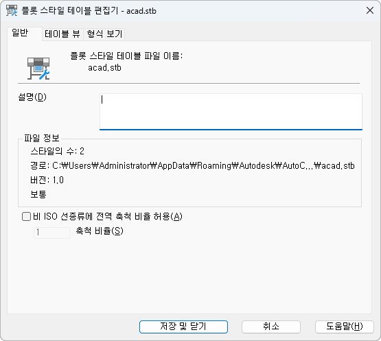

플롯 스타일 테이블 파일 이름, 설명, 버전 번호, 위치(경로 이름), 테이블 스타일을 나열합니다.
STYLESMANAGER(명령) 찾기:
다음과 같은 옵션이 표시됩니다.
편집 중인 플롯 스타일 테이블의 이름을 표시합니다.
플롯 스타일 테이블에 대한 설명 영역을 제공합니다.
편집하고 있는 플롯 스타일 테이블에 관한 정보 즉, 플롯 스타일의 수, 경로 및 플롯 스타일 테이블 편집기의 버전 번호를 표시합니다.
이 플롯 스타일 테이블로 조정되는 객체의 플롯 스타일에서 모든 비 ISO 선종류와 채우기 패턴을 축척합니다.
비 ISO 선종류와 채우기 패턴의 축척 정도를 지정합니다.
