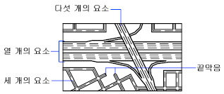

여러 줄은 요소라는 여러 평행선으로 이루어집니다.
여러 줄을 그릴 때는 두 개의 요소를 가지고 있는 STANDARD 스타일을 사용하거나 이전에 작성해 놓은 스타일을 지정할 수 있습니다. 여러 줄을 그리기 전에 해당 여러 줄의 자리맞추기와 축척을 변경할 수도 있습니다.
여러 줄 자리맞추기는 여러 줄이 그려지는 커서 면 또는 여러 줄이 커서에서 중심에 맞추어질지 여부를 결정합니다.
여러 줄 축척은 현재 단위를 사용하여 여러 줄의 전체적인 폭을 조정합니다. 여러 줄 축척은 선종류 축척에는 영향을 미치지 않습니다. 여러 줄 축척을 변경하는 경우 점이나 대시의 크기가 균형을 잃지 않도록 선종류 축척도 똑같이 변경해야 합니다.
여러 줄에 대해 명명된 스타일을 작성하여 요소의 개수와 각 요소의 특성을 조정할 수 있습니다. 여러 줄 특성은 다음 항목을 포함합니다.
간격띄우기 값이 양수인 요소가 여러 줄 중간의 한 쪽에 나타나고, 간격띄우기 값이 음수인 요소가 여러 줄 중간의 다른 쪽에 나타납니다.
