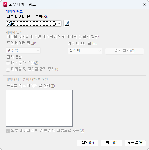

데이터 링크 및 데이터 일치를 통해 추출된 도면 데이터를 Microsoft Excel 스프레드시트와 일치시킵니다.
DATAEXTRACTION(명령) 찾기:
다음과 같은 옵션이 표시됩니다.
Excel 스프레드시트에 대해 구성된 링크 리스트를 표시합니다.
Microsoft Excel 스프레드시트에 대한 링크를 지정할 수 있는 데이터 링크 관리자를 표시합니다.
추출된 특성 열 리스트를 표시합니다.
Excel 스프레드시트의 링크된 데이터로부터 열 이름 리스트를 표시합니다.
지정된 도면 데이터 키 열과 외부 데이터 키 열의 데이터를 비교합니다. 데이터가 외부 데이터 키 열의 전체 행에서 고유하고 도면 데이터와 스프레드시트 데이터 간에 하나 이상의 데이터 일치가 있는 경우, 확인 키가 성공적이라는 메시지가 표시됩니다. 확인 키가 실패하는 경우 경고 메시지가 표시됩니다.
일치 확인 기능에 대한 두 가지 옵션, 즉 대소문자 구분과 머리말 및 꼬리말 공백 무시를 제공합니다.
대소문자 구분이 선택된 경우, 데이터의 대소문자 여부가 확인됩니다.
일치 확인 프로세스를 진행하기 전에 각 데이터 원본의 앞뒤 공백 공간을 제거합니다. 이 옵션이 해제되면 공백은 평가됩니다.
사용자 안내서의 데이터 링크 및 일치의 이해 항목을 표시합니다.
열 이름을 스프레드시트에 나타난 순서대로 표시합니다. 선택된 열은 데이터 일치를 통해 도면 데이터로 링크됩니다.
데이터 링크에서 데이터의 맨 위 행을 링크된 데이터에 대한 열 이름으로 사용합니다. 그렇지 않은 경우 열 이름은 "열 1, 열 2" 등으로 지정됩니다.
