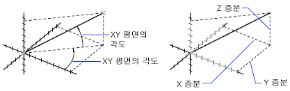

모형 공간에서는 X, Y 및 Z 구성요소의 거리와 각도를 현재 UCS를 기준으로 3D로 측정합니다. 거리가 현재 단위 형식으로 표시됩니다.
