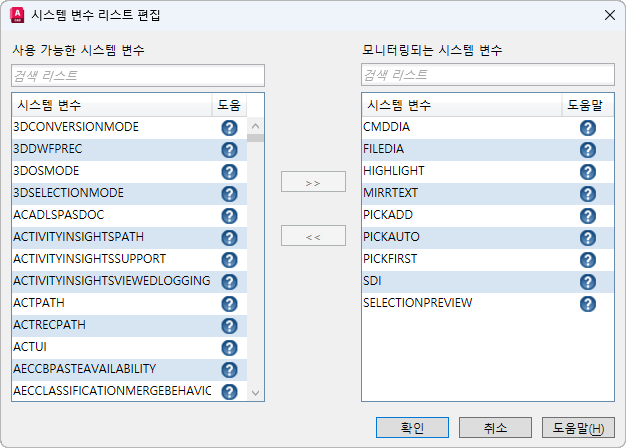

모니터링되는 시스템 변수 리스트를 관리합니다.
SYSVARMONITOR(명령): 리스트 편집
모니터링되는 시스템 변수 리스트에서 추가하거나 제거할 시스템 변수를 선택하거나 검색할 수 있습니다.
주: 읽기 전용 시스템 변수는 리스트에 포함되지 않습니다.
다음과 같은 옵션이 표시됩니다.
- 사용 가능한 시스템 변수
- 모니터링할 수 있는 사용 가능한 모든 시스템 변수를 나열합니다. 시스템 변수를 신속하게 찾으려면 검색 상자에 문자열을 입력합니다.
- 모니터링되는 시스템 변수
- 모니터링되는 모든 시스템 변수를 나열합니다. 시스템 변수를 신속하게 찾으려면 검색 상자에 문자열을 입력합니다.
