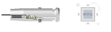

ViewCube에서 미리 정의된 영역을 클릭하거나 ViewCube 도구를 끌어서 모형의 현재 뷰 방향을 조정할 수 있습니다.
ViewCube는 클릭하여 모형의 현재 뷰를 변경하는 데 사용할 수 있는 26개의 정의된 부품을 제공합니다. 26개의 정의된 부품은 구석, 모서리, 면의 세 그룹으로 분류됩니다. 26개의 정의된 부품 중 6개 부품은 모형의 표준 직교 뷰를 나타냅니다(평면도, 저면도, 정면도, 배면도, 좌측면도, 우측면도). 직교 뷰는 ViewCube에서 면 중 하나를 클릭하여 설정합니다.
나머지 20개의 정의된 부품을 사용하여 모형의 각도 뷰에 액세스할 수 있습니다. ViewCube에서 구석 중 하나를 클릭하면 모형의 세 측면으로 정의되는 관측점을 기준으로 하여 모형의 현재 뷰 방향이 3/4 뷰로 조정됩니다. 모서리 중 하나를 클릭하면 모형의 두 측면을 기준으로 하여 모형의 뷰 방향이 1/2 뷰로 조정됩니다.
ViewCube의 윤곽선을 통해 ViewCube의 방향 형식(표준 또는 고정)을 식별할 수 있습니다. ViewCube가 표준 방향인 경우 26개의 미리 정의된 부품 중 하나로 방향이 지정되어 있지 않으면 윤곽선이 대시선으로 표시됩니다. ViewCube가 미리 정의된 뷰 중 하나에 구속된 경우에는 윤곽선이 연속 실선으로 표시됩니다.

ViewCube 끌기 또는 클릭
ViewCube를 클릭하고 끌어 모형의 뷰 방향을 미리 정의된 26가지 부품 중 하나가 아닌 사용자 뷰 방향으로 조정할 수 있습니다. 가장 가까운 뷰로 스냅되도록 설정되어 있는 ViewCube를 사전 설정 방향 중 하나 근처로 끌면 ViewCube가 가장 가까운 사전 설정 방향으로 회전합니다.
ViewCube는 선택 세트 피벗점을 중심으로 뷰의 방향을 조정합니다.
면 뷰 회전
면 뷰 중 하나에서 모형을 볼 경우 ViewCube 근처에 2개의 회전 화살표 버튼이 표시됩니다. 회전 화살표를 사용해 뷰 중심을 기준으로 현재 뷰를 시계 방향 또는 시계 반대 방향으로 90도 회전합니다.
인접면으로 전환
면 뷰 중 하나에서 모형을 보는 중에 ViewCube가 활성 상태이면 ViewCube 근처에 4개의 직교 삼각형이 표시됩니다. 이러한 삼각형을 사용하여 인접한 면 뷰 중 하나로 전환합니다.
