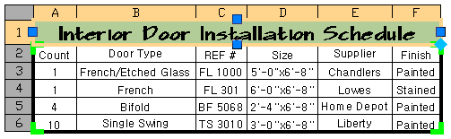

테이블 스타일에서 테이블이 이미 정의되었을 경우 제목과 헤더 셀에 이미 문자가 들어 있으며 해당 테이블 형식이 지정됩니다. 기존 테이블을 사용하면 반복 형식이 삭제되고 테이블 작성 및 표시 방식이 표준화됩니다.
테이블 스타일이 사용되는지 또는 테이블 스타일에 속하는 테이블인지에 관계 없이, 추출된 데이터는 제목, 헤더 및 바닥글 행이 테이블에 있는 경우 그 사이에 삽입됩니다.
셀 주변의 굵은 선은 추출된 데이터를 가지고 있는 셀의 경계를 의미합니다.
