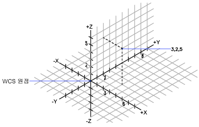

아래 그림에서 3,2,5의 좌표는 양의 X축 방향으로 3단위, 양의 Y축 방향으로 2단위, 양의 Z축 방향으로 5단위의 점을 나타냅니다.
