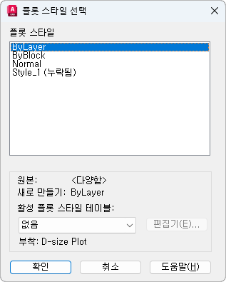

할당할 플롯 스타일을 지정합니다.
PLOTSTYLE(명령) 찾기
다음과 같은 옵션이 표시됩니다.
기본 플롯 스타일 NORMAL을 비롯하여 사용 가능한 플롯 스타일을 표시합니다. 플롯 스타일은 플로팅에 사용되는 특성 설정 집합입니다.
원래 지정한 플롯 스타일을 표시합니다.
지정할 새 플롯 스타일을 표시합니다.
현재 도면에 부착된 플롯 스타일 테이블을 설정합니다. 플롯 스타일 테이블에는 플롯 스타일이 정의되어 있습니다.
플롯 스타일 테이블 편집기를 표시합니다.
플롯 스타일 테이블이 부착될 탭(모형 탭 또는 배치 탭)을 표시합니다.
