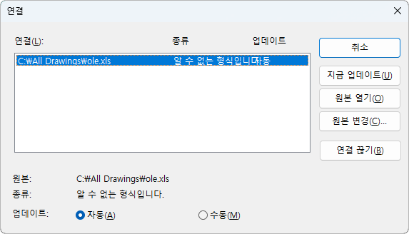

링크된 파일 및 객체를 나열하고 수정합니다.
OLELINKS(명령)
다음과 같은 옵션이 표시됩니다.
링크된 객체에 대한 정보를 나열합니다. 나열되는 정보는 링크 유형에 따라 다릅니다. 링크된 객체의 정보를 변경하려면 객체를 선택하십시오.
원본 파일의 경로 이름과 객체 유형을 표시합니다.
형식 유형을 표시합니다.
원본이 변경될 때마다 링크를 자동으로 업데이트합니다.
문서를 열 때 링크를 업데이트할지에 대해 프롬프트를 표시합니다.
선택한 링크를 업데이트합니다.
원본 파일을 열고 도면에 링크된 부분을 강조합니다.
다른 원본 파일을 지정할 수 있는 원본 변경 대화상자(표준 파일 선택 대화상자)를 표시합니다. 원본이 (전체 파일이 아닌)파일 내의 선택 요소인 경우에는 항목 이름에 해당 선택 요소를 나타내는 문자열이 표시됩니다.
객체와 원본 파일 사이의 연결을 끊습니다. 도면의 객체가 WMF(Windows 메타파일 형식)로 변경되며 이 메타파일은 원본 파일이 이후에 변경되더라도 영향을 받지 않습니다.
