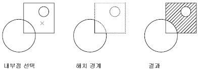

하나 이상의 객체로 형성된 닫힌 영역 내에서 점을 선택하여 해치 경계를 결정합니다.

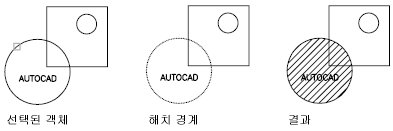

선택한 객체를 기준으로 경계를 결정하여 선택한 해치에 해치 영역을 추가합니다.
이 옵션을 사용하면 내부 객체가 자동으로 탐지되지 않습니다. 현재 고립영역 탐지 스타일에 따라 객체를 해치하거나 채우려면 선택된 경계 내에서 객체를 선택해야 합니다.

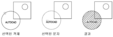

문자 주위에 해치되지 않은 공간을 작성하려면 선택 세트에 해당 문자를 포함합니다.
