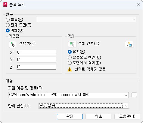

블록 쓰기 대화상자에서는 현재 도면의 일부분을 다른 도면 파일로 저장하거나 지정한 블록 정의를 별도의 도면 파일로 저장하는 편리한 방법을 제공합니다.
다음과 같은 옵션이 표시됩니다.
블록과 객체를 지정하고 파일로 저장하며 삽입점을 지정합니다.
파일로 저장할 기존 블록을 지정합니다. 리스트에서 이름을 선택합니다.
현재 도면을 다른 파일로 저장하도록 선택합니다.
객체를 파일로 저장하도록 선택합니다. 기준점을 지정하고 아래에서 객체를 선택합니다.
블록의 기준점을 지정합니다. 기본값은 0,0,0입니다.
삽입 기준점을 현재 도면에 지정할 수 있도록 대화상자를 임시로 닫습니다.
기준점의 X 좌표값을 지정합니다.
기준점의 Y 좌표값을 지정합니다.
기준점의 Z 좌표값을 지정합니다.
블록 작성에 사용된 객체에 블록 작성 효과를 설정합니다.
선택한 객체를 파일로 저장한 후 이들 객체를 현재 도면에 그대로 유지합니다.
선택된 객체를 파일로 저장한 후에 현재 도면 내의 블록으로 변환합니다.
선택한 객체를 파일로 저장한 후 현재 도면에서 삭제합니다.
파일로 저장할 하나 이상의 객체를 선택할 수 있도록 대화상자를 잠시 닫습니다.
선택 세트를 필터링할 수 있는 신속 선택 대화상자를 엽니다.
선택된 객체 수를 나타냅니다.
파일의 새 이름 및 위치와 블록이 삽입될 때 사용될 측정 단위를 지정합니다.
블록 또는 객체를 저장할 파일 이름 및 경로를 지정합니다.
표준 파일 선택 대화상자를 표시합니다.
새 파일을 DesignCenter ™ 에서 끌어 오거나 다른 단위를 사용하는 도면에 블록으로 삽입할 경우 자동 축척에 사용될 단위 값을 지정합니다. 도면을 삽입할 때 자동 축척을 원하지 않으면 단위 없음을 선택합니다. INSUNITS를 참고하십시오.
