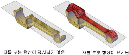

절단 형상을 켜서 단면 평면이 포함된 객체 전체를 표시할 수 있습니다. 바로 가기 메뉴에 있는 이 옵션은 단면 평면이 활성 상태일 때만 켤 수 있습니다.
