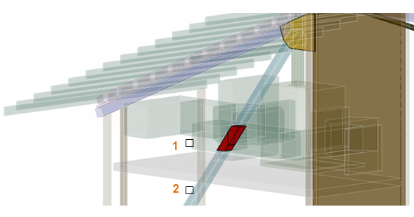

INTERFERE 명령을 사용하여 3D 솔리드 또는 표면 객체 세트 내에서 간섭을 확인합니다. 간섭 검사는 임시 솔리드 또는 표면을 작성하고 모형이 교차하는 영역을 강조합니다. 도면 파일에서 두 가지 객체 세트를 비교하거나 모든 3D 솔리드 및 표면을 확인할 수 있습니다. 다음 예에서는 첫 번째 객체 세트에서 덕트(1)를 선택하고 두 번째 객체 세트에서 버팀기둥(2)을 선택하면 간섭이 표시됩니다.
검사 작업 시 간섭 검사 대화상자를 사용하여 간섭 객체를 하나씩 확인하고 줌할 수 있습니다. 또한 간섭 검사 시 작성되는 임시 객체를 삭제할지 여부도 지정할 수 있습니다.
