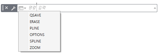

고정 및 크기 조정이 가능한 명령 윈도우에서는 명령 및 시스템 변수를 입력할 수 있으며, 명령 시퀀스(리본 등의 다른 위치에서 시작한 명령 포함)를 완료하는 데 도움이 되는 프롬프트가 표시됩니다.
명령을 입력하고 나면 명령행에 일련의 프롬프트가 표시될 수 있습니다. 예를 들어, PLINE을 입력하고 첫 번째 프롬프트를 지정하고 나면 다음과 같은 프롬프트가 표시됩니다.

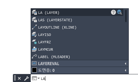

기본적으로 명령이나 시스템 변수의 이름은 입력 시 자동으로 완성됩니다. 같은 문자를 사용하는 명령 및 시스템 변수의 제안 사항 리스트도 표시됩니다. 이러한 기능의 설정은 검색 입력 옵션 대화상자에서 조정할 수 있습니다.
자동 완성 기능이 꺼져 있는 경우 명령행에 문자를 입력하고 Tab 키를 눌러 해당 문자로 시작하는 모든 명령과 시스템 변수를 순환할 수 있습니다. 명령 또는 시스템 변수를 시작하려면 Enter 키 또는 스페이스바를 누릅니다.
일부 명령에는 명령행에서 입력할 수 있는 약어 이름, 즉 명령 별칭이 있습니다. 예를 들어, circle을 입력하여 CIRCLE 명령을 시작하는 대신 c를 입력하고 Enter 키를 누르면 됩니다. 명령 제안 사항 리스트(표시되는 경우)에서 명령 이름 앞에 별칭이 표시됩니다. C(CIRCLE)
명령 별칭은 acad.pgp 또는 acadlt.pgp 파일에 정의되어 있습니다.

명령행 사용자화 버튼이나 바로 가기 메뉴를 통해 이러한 옵션의 설정을 변경할 수 있습니다.
