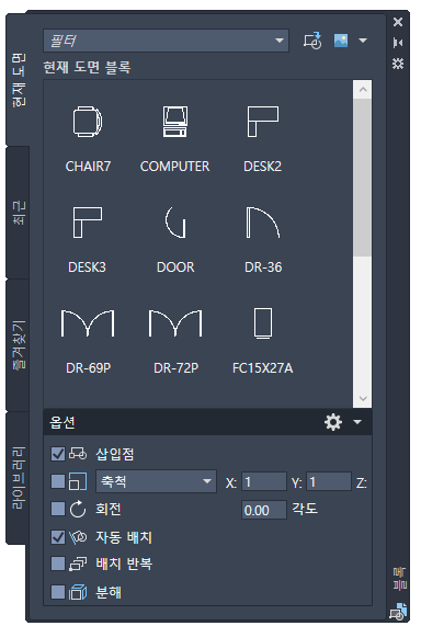

| 블록 팔레트 - 블록 팔레트는 도면에서 적당한 개수의 블록을 사용할 때 언제든지 빠르게 액세스할 수 있도록 설계되었습니다. 블록 팔레트에서 Autodesk Account 계정에 로그인하고 언제 어디서나 블록을 동기화하고 액세스할 수 있는 클라우드 저장소 위치를 지정합니다. 이 팔레트는 현재 도면, 최근, 즐겨찾기 및 라이브러리의 네 가지 탭으로 구성된 블록을 표시합니다. BLOCKSPALETTE 명령을 사용하여 블록 팔레트에 액세스할 수 있습니다. |
