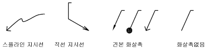

지시선이 그려지는 방법 및 지시선에 화살촉을 포함할지 여부를 조정합니다.
지시선을 스플라인으로 그립니다. 지시선의 정점은 각각 단위 가중치가 같은 조정점입니다.
지시선을 일련의 직선 세그먼트로 그립니다.
지시선의 시작점에 화살촉을 그립니다.
시작점에 화살촉이 없는 지시선을 그립니다.
