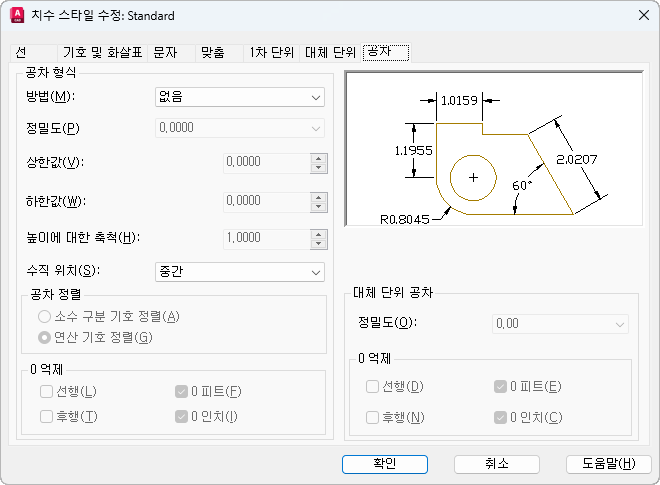

공차 탭(치수 스타일 관리자)
치수 문자 공차의 표시 및 형식을 지정합니다.
DIMSTYLE(명령) 찾기: 수정
옵션 리스트
다음과 같은 옵션이 표시됩니다.
공차 형식
공차 형식을 조정합니다.
방법
공차를 계산하기 위한 방법을 설정합니다. (DIMTOL 시스템 변수)
  • 없음: 공차를 추가하지 않습니다. DIMTOL 시스템 변수는 0으로 설정됩니다.
  • 대칭: 치수 측정에 단일 편차 값이 적용되는 양수/음수 공차 표현식을 추가합니다. 더하기 또는 빼기 기호는 치수 뒤에 나타납니다. 상한값에 공차값을 입력합니다. DIMTOL 시스템 변수는 1로 설정됩니다. DIMLIM 시스템 변수는 0으로 설정됩니다.
  • 편차: 양수/음수 공차 표현식을 추가합니다. 여러 가지 양수/음수 편차 값이 치수 측정에 적용됩니다. 양수 기호(+)는 상한값에 입력된 공차값의 앞에 오고 음수 기호(-)는 하한값에 입력된 공차값의 앞에 옵니다. DIMTOL 시스템 변수는 1로 설정됩니다. DIMLIM 시스템 변수는 0으로 설정됩니다.
  • 한계: 한계 치수를 작성합니다. 최소값과 최대값이 차례로 표시됩니다. 최대값은 상한값에 입력된 값에 치수값을 더한 값입니다. 최소값은 치수값에서 하한값에 입력된 값을 뺀 값입니다. DIMTOL 시스템 변수는 0으로 설정됩니다. DIMLIM 시스템 변수는 1로 설정됩니다.
  • 기준: 기준 치수를 작성합니다. 치수의 전체 범위를 포함하는 상자를 표시합니다. 문자와 상자 사이의 거리는 DIMGAP 시스템 변수에 음수 값으로 저장됩니다.
정밀도
소수부 자릿수를 설정합니다. (DIMTDEC 시스템 변수)
상한값
최대 또는 상한 공차값을 설정합니다. 방법에서 대칭을 선택하면 공차에 이 값이 사용됩니다. (DIMTP 시스템 변수)
하한값
최소 또는 하한 공차값을 설정합니다. (DIMTM 시스템 변수)
높이에 대한 축척
공차 문자의 현재 높이를 설정합니다. 주 치수 문자 높이에 대한 공차 높이의 비율이 계산되어 DIMTFAC 시스템 변수에 저장됩니다.
수직 위치
대칭 및 편차 공차의 문자 자리맞추기를 조정합니다.
  • 맨 위: 공차 문자를 주 치수 문자의 맨 위에 정렬합니다. 이 옵션을 선택하면 DIMTOLJ 시스템 변수가 2로 설정됩니다.
  • 가운데: 공차 문자를 주 치수 문자의 중간에 정렬합니다. 이 옵션을 선택하면 DIMTOLJ 시스템 변수가 1로 설정됩니다.
  • 맨 아래: 공차 문자를 주 치수 문자의 맨 아래에 정렬합니다. 이 옵션을 선택하면 DIMTOLJ 시스템 변수가 0으로 설정됩니다.
공차 정렬
스택 시 상위 및 하위 공차 값의 정렬을 조정합니다.
십진 구분 기호 정렬
값은 소수 구분 기호에 의해 스택됩니다.
작동 기호 정렬
값은 연산 기호에 의해 스택됩니다.
0 억제
선행 및 후행 0(영) 그리고 0 값이 있는 피트 및 인치의 억제를 조정합니다. (DIMTZIN 시스템 변수)
0 억제 설정은 AutoLISP® rtos 및 angtos 함수에 의해 실행되는 실수-문자열 변환에도 영향을 줍니다.
선행
모든 소수 치수에서 소수점 앞에 오는 0을 억제합니다. 예를 들어, 0.5000은 .5000이 됩니다.
후행
모든 소수 치수에서 소수점 뒤에 오는 0을 억제합니다. 예를 들어, 12.5000은 12.5가 되고 30.0000은 30이 됩니다.
0 피트
거리가 1 피트가 안될 때 피트-인치 치수에서 피트 부분을 억제합니다. 예를 들어, 0'-6 1/2"는 6 1/2"가 됩니다.
0 인치
피트-인치 치수에서 거리가 피트의 정수 부분만으로 이루어질 때 인치 부분을 억제합니다. 예를 들어, 1'-0"는 1'가 됩니다.
대체 단위 공차
대체 공차 단위의 형식을 지정합니다.
정밀도
소수부 자릿수를 및 설정합니다. (DIMALTTD 시스템 변수)
0 억제
선행 및 후행 0(영) 그리고 0 값이 있는 피트 및 인치의 억제를 조정합니다. (DIMALTTZ 시스템 변수)
선행
후행
0 피트
0 인치
미리보기
치수 스타일 설정을 변경한 결과를 보여주는 샘플 치수 이미지를 표시합니다.
