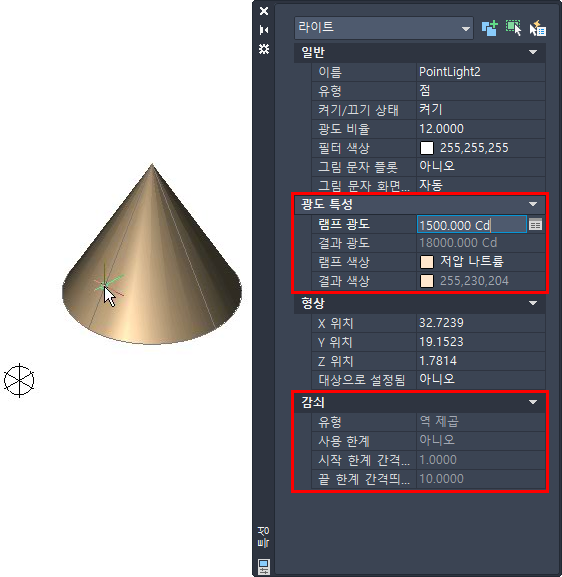

포토메트릭 조명에 대해 LIGHTINGUNITS 시스템 변수를 1(미국 단위) 또는 2(국제 SI 단위)로 설정하는 경우, 포인트 라이트에 사용할 수 있는 추가 특성이 있습니다. 다음 포토메트릭 특성은 특성 팔레트를 통해 설정할 수 있습니다.
도면 조명 단위가 포토메트릭인 경우 감쇠 유형 특성을 사용할 수 없습니다. 포토메트릭 웹 라이트는 고정된 역 제곱 감쇠를 가집니다.
다음 이미지는 특성 팔레트에 명시된 포토메트릭 특성이 포함된 포토메트릭 포인트 라이트의 예입니다.
