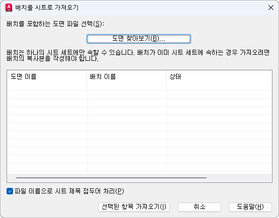

배치를 시트 세트에 빨리 가져오고 시트로 사용될 배치 탭을 지정하는 방법을 제공합니다.
SHEETSET(명령) 찾기:
배치가 이미 시트 세트에 속해 있는 경우, 배치를 가져오려면 배치를 포함하는 도면의 사본을 작성해야 합니다.
다음과 같은 옵션이 표시됩니다.
도면 선택 표준 파일 선택 대화상자를 표시합니다.
지정된 도면 파일에 사용 가능한 모든 배치를 나열합니다. 확인란을 클릭하여 배치를 선택합니다.
이 옵션이 선택되면 도면 파일 이름은 시트 제목의 맨 앞에 자동으로 추가됩니다.
선택 표시를 하는 경우에만 리스트에서 배치를 가져옵니다.
