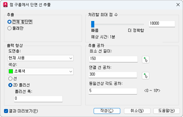

점 구름 대화상자에서 단면 선 추출
PCEXTRACTSECTION(명령) 찾기
옵션 리스트
다음과 같은 옵션이 표시됩니다.
추출
예상되는 단면 평면과 점 구름의 교차점을 따라 선 또는 2D 폴리선을 작성합니다.
전체 횡단면
내부 영역을 포함하여 점 구름과 단면 평면의 교차점을 따라 선 및 2D 폴리선을 작성합니다.
둘레만
점 구름 둘레와 단면 평면의 교차점을 따라 선 및 2D 폴리선만 작성합니다.
출력 형상
추출된 형상의 객체 유형, 색상 및 도면층을 지정합니다.
도면층
추출된 형상의 도면층을 지정합니다.
색상
추출된 형상의 색상을 지정합니다.
선
평면형 표면이 선 객체로 추출되도록 지정합니다. 곡선 표면은 세그먼트 2D 폴리선으로 추출됩니다.
2D 폴리선
평면형 표면이 2D 폴리선으로 추출되도록 지정합니다.
폴리선 폭
점 구름에서 추출되는 2D 폴리선의 폭을 지정합니다.
처리할 최대 점 수
처리되는 점 수를 제한하고 형상을 추출할 시간을 예상합니다.
추출 공차
최소 선 길이
작성된 선 및 2D 폴리선에 대한 최소 세그먼트 길이입니다. 값을 입력하거나 두 점을 지정할 수 있습니다.
연결 선 공차
거리가 지정된 값보다 짧을 경우 주변에 추출된 선 세그먼트의 끝점을 연결합니다. 값을 입력하거나 두 점을 지정할 수 있습니다.
동일선상 각도 공차
추출된 선 또는 2D 폴리선이 세그먼트로 분리되기 전에 최대 각도 편차를 결정합니다. 값이 높을수록 일반적으로 더 적은 수의 더 긴 선이 생성됩니다.
결과 미리보기
추출을 완료하기 전에 결과 미리보기를 표시합니다. 이때 설정을 조정하고 변경 사항을 즉시 볼 수 있습니다.
작성
추출된 형상을 표시합니다. 추출된 형상을 적용하거나, 선택한 옵션을 변경하는 대화상자를 표시하거나, 추출된 형상 명령을 취소할 수 있습니다.
