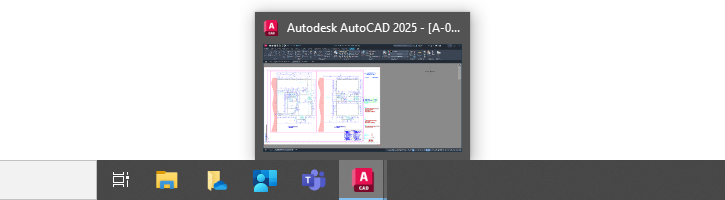

여러 도면이 열려 있는 경우 Windows 작업 표시줄에서 응용프로그램 버튼의 피크/미리보기 동작을 조정합니다.
주: Windows에서는 실행 중인 동일한 프로그램의 여러 복제에 대한 작업 표시줄 버튼을 결합하는 설정을 제공합니다. 작업 표시줄 버튼이 결합되면 결합된 버튼은 프로그램의 각 복제와 해당 프로그램의 현재 AutoCAD 작업 표시줄 설정에 따라 미리보기를 표시합니다. 예를 들어, AutoCAD 작업 표시줄 설정이 0으로 설정되어 있고 두 개의 AutoCAD 복제가 실행 중인 경우 각 복제에서 열려 있는 도면 수에 관계없이 두 개의 미리보기가 표시됩니다.

실행 중인 프로그램의 각 복제에 대해 피크/미리보기가 동작하는 방식을 지정합니다.
  • 0 - 프로그램의 현재 도면에만 피크/미리보기를 사용할 수 있습니다.
  • 1 - 프로그램에서 열려 있는 모든 도면에 피크/미리보기를 사용할 수 있습니다.
