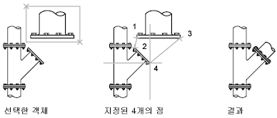

두 쌍의 점을 선택한 경우에는 선택한 객체를 이동, 회전 및 축척하여 다른 객체와 정렬할 수 있습니다.
첫 번째 세트의 근원 및 대상점은 정렬 기준점을 정의합니다(1, 2). 두 번째 세트의 점들은 회전 각도를 정의합니다(3, 4).
두 번째 세트의 점을 입력하면 객체를 축척할 수 있는 프롬프트가 표시됩니다. 첫 번째와 두 번째 대상점(2, 4) 사이의 거리를 객체가 축척될 때의 참조 길이로 사용합니다. 축척은 두 쌍의 점을 사용하여 객체를 정렬할 때만 사용할 수 있습니다.

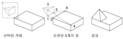

세 쌍의 점을 선택한 경우에는 선택한 객체를 3D로 이동 및 회전하여 다른 객체와 정렬할 수 있습니다.
선택한 객체는 근원점(1)에서 대상점(2)으로 이동합니다.
선택한 객체가 회전하여(1 및 3) 대상 객체와 정렬합니다(2 및 4).
그런 다음 선택한 객체가 다시 회전하여(3 및 5) 대상 객체와 정렬합니다(4 및 6).
