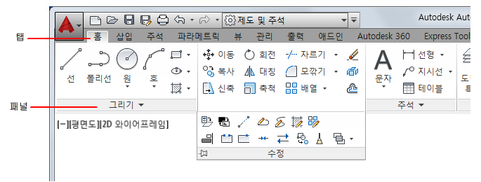

리본에는 도구가 논리적 그룹으로 구성되어 있습니다.
리본에서는 도면을 작성하거나 수정하는 데 필요한 모든 도구가 포함된 작은 팔레트가 제공됩니다. 팔레트는 다음과 같은 위치에 배치할 수 있습니다.
리본은 일련의 탭으로 구성되며, 이러한 탭은 도구막대에서 사용 가능한 여러 도구 및 컨트롤이 포함된 패널로 구성됩니다.

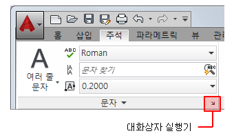

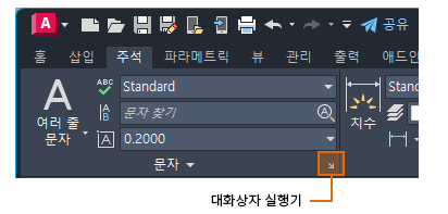

일부 리본 패널에서는 해당 패널과 관련된 대화상자에 액세스할 수 있습니다. 관련 대화상자를 표시하려면 패널의 오른쪽 아래 구석에 있는 대화상자 실행기(화살표 아이콘
으로 표시됨)를 클릭합니다.

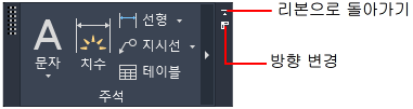

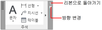

패널을 리본 탭에서 끌어내어 도면 영역이나 다른 모니터에 놓을 수 있습니다. 리본 탭을 전환하는 경우에도 부동 패널은 다시 리본에 배치될 때까지 열린 상태로 유지됩니다.

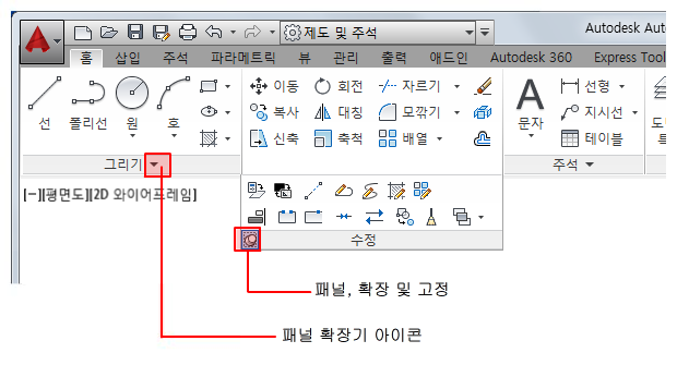

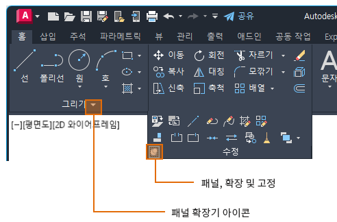

패널 제목 가운데에 있는 화살표(
)를 클릭하면 패널이 확장되어 추가 도구와 컨트롤이 표시됩니다. 슬라이드 아웃 패널은 기본적으로 다른 패널을 클릭하면 자동으로 닫힙니다. 패널을 확장 상태로 유지하려면 슬라이드 아웃 패널 왼쪽 하단 구석의 누름 핀(
)을 클릭합니다.

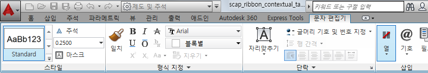

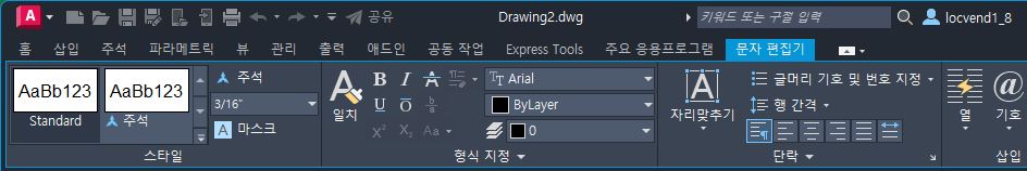

특정 객체 유형을 선택하거나 특정 명령을 시작하면 도구막대 또는 대화상자 대신 상황별 리본 탭이 표시됩니다. 상황별 탭은 명령을 종료하면 닫힙니다.
