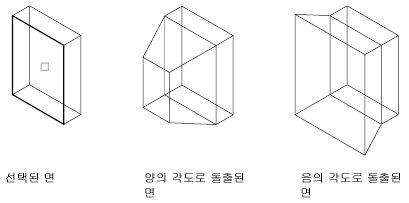

돌출 높이
돌출의 방향과 거리를 설정합니다. 양의 값을 입력하면 해당 면의 법선 방향으로 면이 돌출됩니다. 음의 값을 입력하면 법선의 반대 방향으로 면이 돌출됩니다.
  • 돌출에 대한 테이퍼 각도. -90도에서 +90도 사이의 각도를 지정합니다.
    선택한 면을 양의 각도로 테이퍼하면 면이 안쪽으로 테이퍼되고, 음의 각도를 사용하면 면이 바깥쪽으로 테이퍼됩니다. 기본 각도 0(영)을 지정하면 면이 그 평면에 직교로 돌출됩니다. 선택 세트에 포함된 모든 선택된 면이 같은 값으로 테이퍼됩니다. 큰 테이퍼 각도나 높이를 지정하면 면이 돌출 높이에 도달하기도 전에 점으로 테이퍼될 가능성이 있습니다.

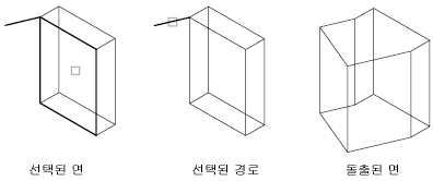

경로
지정한 선이나 곡선을 기준으로 돌출 경로의 경로를 설정합니다. 선택한 면의 모든 프로파일이 선택한 경로를 따라 돌출되어 돌출부가 만들어집니다.
  • 돌출 경로 선택.
    선, 원, 호, 타원, 타원형 호, 폴리선 또는 스플라인이 경로가 될 수 있습니다. 경로는 면과 같은 평면에 있어서는 안되며 높은 곡률의 영역을 가져서도 안됩니다.
    돌출 면은 프로파일의 평면에서 시작하여 경로 끝점에 있는 경로에 직교인 평면에서 끝납니다. 경로의 끝점 중 하나는 프로파일의 평면 상에 있어야 합니다. 그렇지 않으면 경로가 프로파일의 중심으로 이동합니다.
    경로가 스플라인이면 경로는 프로파일의 평면에 및 경로의 끝점 중 하나에서 직교이어야 합니다. 그렇지 않으면 프로파일은 회전하여 스플라인 경로에 직교가 됩니다. 스플라인의 끝점 중 하나가 면의 평면 상에 있는 경우 그 면은 점을 기준으로 회전합니다. 그렇지 않으면, 스플라인 경로가 프로파일 중심으로 이동하며 프로파일은 그 중심을 기준으로 회전합니다.
    경로가 접선이 아닌 세그먼트를 포함하는 경우, 각 세그먼트를 기준으로 객체가 돌출된 다음 세그먼트에 의해 형성된 각도를 양분하는 평면을 기준으로 접합부가 마이터됩니다. 경로가 닫히면 프로파일이 마이터 평면에 놓입니다. 따라서 솔리드의 처음 섹션과 끝 섹션이 일치됩니다. 프로파일이 마이터 평면에 놓이지 않은 경우, 경로는 마이터 평면 상에 놓이게 될 때까지 회전합니다.

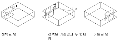

면: 이동
이동
3D 솔리드 객체의 선택한 면을 지정한 높이 또는 거리까지 이동합니다. 한 번에 여러 개의 면을 선택할 수 있습니다.
면을 이동하여 객체의 형태를 변경할 수 있습니다. 이 옵션은 소규모 조정에 적합합니다.
면 선택
이동할 면을 지정합니다.
  • 변위의 기준점. 이동을 위한 기준점을 설정합니다. 보통 좌표를 입력하여 점을 하나 지정한 다음 Enter 키를 누르면 해당 좌표가 새 위치로 사용됩니다.
  • 변위의 두 번째 점. 선택한 면을 어느 방향으로 얼마나 멀리 이동할 것인지를 나타내는 변위 벡터를 설정합니다.

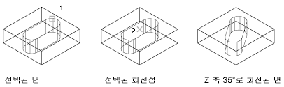

면: 회전
회전
솔리드의 하나 이상의 면 또는 피쳐 집합을 지정된 축을 중심으로 회전합니다.
면을 회전하여 객체의 형태를 변경할 수 있습니다. 이 옵션은 소규모 조정에 적합합니다.
면 선택(회전)
지정한 각도와 축을 기준으로 면을 회전합니다.
도면 영역에서 하나 이상의 면을 선택합니다.
축 점, 2점
두 점을 설정하여 회전축을 정의합니다.
주 회전 프롬프트에서 Enter 키를 누르면 다음 프롬프트가 표시됩니다. 주 프롬프트에서 점을 지정하면 첫 번째 점에 대한 프롬프트가 생략됩니다.
  • 회전축 위의 첫 번째 점. 회전축 위의 첫 번째 점을 설정합니다.
  • 회전축 위의 두 번째 점. 축 위의 두 번째 점을 설정합니다.
객체의 축
회전축을 기존 객체에 정렬합니다. 다음과 같은 객체를 선택할 수 있습니다.
  • 선: 축을 선택된 선에 정렬합니다.
  • 원: 원의 3D 축(원의 평면에 직교이면서 원의 중심을 통과하는)에 정렬합니다.
  • 호: 호의 3D 축(호의 평면에 직교이면서 호의 중심을 통과하는)에 정렬합니다.
  • 타원: 타원의 3D 축(타원의 평면에 직교이면서 타원의 중심을 통과하는)에 정렬합니다.
  • 2D 폴리선: 폴리선의 시작점과 끝점으로 형성된 3D 축에 맞춰 정렬합니다.
  • 3D 폴리선: 폴리선의 시작점과 끝점으로 형성된 3D 축에 맞춰 정렬합니다.
  • 스플라인: 스플라인의 시작점 및 끝점으로 구성된 3D 축에 정렬합니다.
뷰
현재 뷰포트의 뷰 방향에 회전축을 정렬합니다.
X 축, Y 축, Z 축
선택한 점을 지나는 축(X, Y 또는 Z)에 맞춰 회전축을 정렬합니다.
회전 원점
회전의 중심을 설정합니다.
회전 각도
선택한 축을 중심으로 현재 방향으로 지정된 만큼 객체를 회전합니다.
참조
참조 각도와 새 각도를 지정합니다.
  • 참조(시작) 각도. 각도의 시작점을 설정합니다.
  • 끝 각도. 각도의 끝점을 설정합니다. 시작 각도와 끝 각도의 차가 계산된 회전 각도입니다.

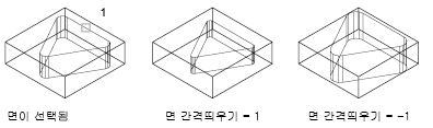

면: 간격띄우기
간격띄우기
면을 지정한 거리만큼 또는 지정한 점을 통해 동일하게 간격띄우기합니다. 양수 값은 솔리드의 크기나 체적을 증가시킵니다. 음수 값은 솔리드의 크기나 체적을 감소시킵니다.
면 선택(간격띄우기)
간격띄우기할 면을 지정합니다.
주:
간격띄우기할 솔리드 객체 내부의 구멍 크기는 솔리드의 체적이 증가할수록 작아집니다.
  • 간격띄우기 거리 지정. 솔리드의 크기를 늘리려면 양수 값, 솔리드 크기를 줄이려면 음수 값으로 설정합니다.

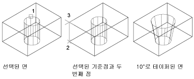

면: 테이퍼
테이퍼
3D 솔리드의 면을 지정한 각도로 테이퍼합니다. 테이퍼 각도의 회전은 선택한 벡터를 따라 기준점과 두 번째 점을 선택한 순서에 의해 결정됩니다.
각도가 양수이면 면이 안쪽으로 테이퍼되고, 각도가 음수이면 면이 바깥쪽으로 테이퍼됩니다. 기본 각도 0(영)을 지정하면 면이 그 평면에 직교로 돌출됩니다. 선택 세트에 포함된 모든 선택된 면이 같은 값으로 테이퍼됩니다.
면 선택(테이퍼)
테이퍼할 면을 지정한 다음 테이퍼의 기울기를 설정합니다.
  • 기준점. 평면을 결정하기 위한 첫 번째 점을 설정합니다.
  • 테이퍼 축 위의 다른 점. 테이퍼의 방향을 결정하는 축 방향을 설정합니다.
  • 테이퍼 각도. -90도에서 +90도 사이의 각도를 지정하여 축에 대한 테이퍼의 기울기를 설정합니다.

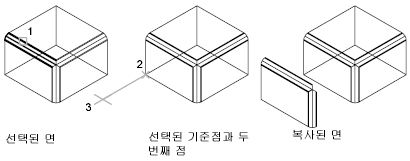

면: 복사
복사
영역이나 본체의 면을 복사합니다. 두 점을 지정하면 SOLIDEDIT은 첫 번째 점을 기준점으로 사용하고 그 기준점을 기준으로 하나의 사본을 배치합니다. 보통 좌표를 입력하여 점을 하나 지정한 다음 Enter 키를 누르면 SOLIDEDIT는 해당 좌표를 새 위치로 사용합니다.
원래 면과 동일한 방향 및 프로파일로 새 객체를 작성합니다. 그 결과 만들어진 객체를 참조하여 새 3D 솔리드를 작성할 수 있습니다.
면 선택(복사)
복사할 면을 지정합니다.
  • 기준점 또는 변위. 복사된 면의 배치 방향 및 거리(변위)를 결정하기 위한 첫 번째 점을 설정합니다.
  • 변위의 두 번째 점. 두 번째 변위점을 설정합니다.

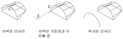

모서리: 복사
3D 솔리드에서 선택한 모서리를 2D 호, 원, 타원, 선 또는 스플라인으로 복사합니다.
모서리의 각도는 유지되며, 수정 및 연장하거나 추출한 모서리를 기준으로 새 형상을 작성할 수 있습니다.
수정 및 연장하거나, 추출한 모서리를 기준으로 새 3D 솔리드를 작성하는 한 가지 방법입니다.
모서리 선택(복사)
복사할 모서리를 지정합니다. Ctrl 키를 누른 채로 클릭하여 모서리를 선택합니다. 그런 다음 변위를 설정합니다.
  • 변위의 기준점. 새 객체를 배치할 위치를 결정하는 첫 번째 점을 설정합니다.
  • 변위의 두 번째 점. 새 객체의 상대적 방향과 거리를 설정합니다.

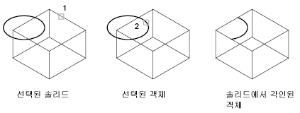

본체: 각인
선택한 솔리드에 객체를 각인합니다. 각인이 성공적으로 이루어지기 위해서는 각인되는 객체가 선택된 솔리드의 하나 이상의 면과 교차해야 합니다. 각인은 호, 원, 선, 2D 및 3D 폴리선, 타원, 스플라인, 영역, 본체 및 3D 솔리드 같은 객체에만 제한됩니다.
  • 3D 솔리드 선택. 각인할 3D 솔리드를 지정합니다.
  • 각인할 객체 선택. 첫 번째 선택과 겹치는 객체를 지정합니다.
  • 원본 객체 삭제. 작업이 완료되면 각인할 객체를 삭제할지 여부를 지정합니다.

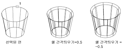

본체: 쉘
쉘은 지정한 두께를 가진 속이 비고 얇은 벽을 작성합니다. 모든 면에 대해 일정한 벽 두께를 지정할 수 있습니다. 특정 면을 선택해 쉘에서 제외할 수도 있습니다. 3D 솔리드는 하나의 쉘만을 가질 수 있습니다. 기존의 면을 원래 위치로부터 바깥쪽으로 간격띄우기하여 새 면을 작성합니다.
3D 솔리드를 쉘로 변환하기 전에 사본을 작성해 두는 것이 좋습니다. 그러면 대규모 수정이 필요할 때 원본 버전을 사용한 다음 다시 쉘로 변환할 수 있습니다.
3D 솔리드 선택(쉘)
3D 솔리드를 지정합니다.
  • 면 제거. 객체를 쉘 변환한 후 제거할 면 하위 객체를 지정합니다.
  • 명령 취소. 마지막 동작을 되돌립니다.
  • 추가. Ctrl 키를 누른 채로 모서리를 클릭하여 유지할 면을 지정합니다.
  • 전체. 일단 모든 면을 제거하도록 선택합니다. 그런 다음 추가 명령으로 유지할 면을 추가할 수 있습니다.
쉘 간격띄우기 거리 입력
간격띄우기의 크기를 설정합니다. 솔리드 경계 안쪽에 쉘을 작성하려면 양수 값을 지정합니다. 솔리드 경계 바깥쪽에 쉘을 작성하려면 음수 값을 지정합니다.
