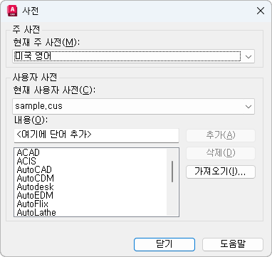

사전 관리 철자를 검사하는 동안 도면의 단어를 현재 기본 사전과 현재 사용자 사전의 단어와 일치시킵니다. 추가 옵션으로 확인한 모든 철자 예외는 현재 사용 중인 사용자 사전에 저장됩니다.
다른 언어의 철자를 검사하기 위해 다른 주 사전으로 변경할 수 있습니다. 또한 원하는 수만큼 사용자 사전을 작성하여 필요에 따라 전환할 수 있습니다.
다음과 같은 옵션이 표시됩니다.
언어별 사전 리스트를 표시하므로 다른 주 사전을 선택할 수 있습니다. 이 사전은 사용자 사전과 연결해 사용됩니다.
현재 사용자 사전의 이름을 표시합니다. .cus 확장자는 AutoCAD 사용자 사전에 사용됩니다.
사용자 사전 파일을 선택할 수 있는 리스트를 표시합니다. 선택한 사전 파일은 다른 파일을 선택할 때까지 사용됩니다.
리스트에는 사용자 사전 관리 대화상자를 제공하는 사용자 사전 관리 선택사항도 포함됩니다.
현재 지정된 사용자 사전에 있는 단어의 리스트를 표시합니다.
아래 리스트에 단어를 추가하거나 리스트에서 단어를 삭제할 수 있습니다.
상자에 입력한 단어를 현재 사용자 사전에 추가합니다. 최대 길이는 63자입니다.
현재 사용자 사전 내용에서 단어를 삭제합니다.
다른 사전의 단어 또는 단어 리스트를 현재 사용자 사전으로 가져옵니다.
