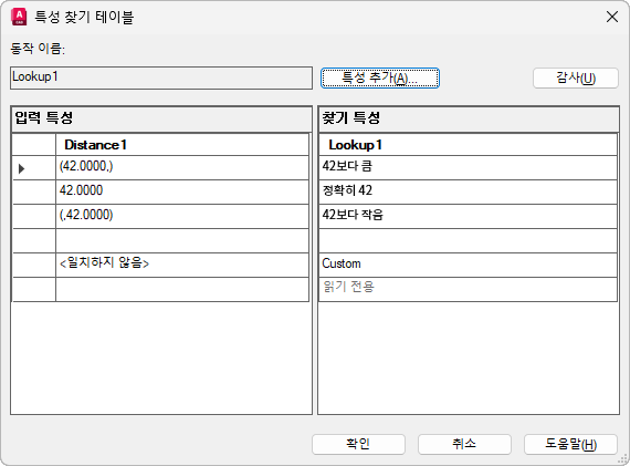

다음은 세 개의 값이 있는 Lookup 매개 변수의 예이며, 그 중 두 개는 범위를 사용하여 블록의 Lookup 속성에 값을 지정합니다.
