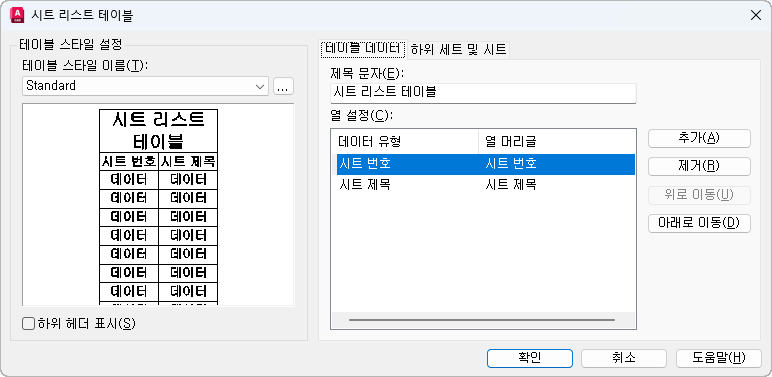

현재 도면에 존재하는 시트 리스트 테이블을 편집할 수 있습니다.
시트 리스트 테이블 설정 편집 대화상자에서는 시트 리스트 테이블 삽입 대화상자에 있는 모든 설정을 사용할 수 있습니다.
다음과 같은 옵션이 표시됩니다.
테이블 스타일에 대한 옵션을 표시합니다.
테이블에 사용될 테이블 스타일을 지정합니다. 찾아보기 버튼은 테이블 스타일 대화상자를 표시합니다.
현재 선택된 테이블 스타일의 샘플을 표시합니다.
선택하면 하위 세트의 이름을 표시하여 시트 리스트 테이블을 섹션으로 분할합니다.
테이블 데이터에 대한 옵션을 표시합니다.
시트 리스트 테이블의 제목 이름을 지정합니다.
시트 리스트 테이블의 열 정의 리스트를 표시합니다. 리스트의 각 행은 열을 나타냅니다. 리스트의 하향식 순서는 열이 테이블에 표시되는(왼쪽에서 오른쪽으로) 방법을 나타냅니다.
열 정의를 선택한 다음 데이터 형식 열의 한 항목을 클릭하면 리스트를 표시합니다. 리스트에서 시트 리스트 테이블의 열에 표시될 정보의 유형을 변경할 수 있습니다.
시트 리스트 테이블의 각 열에 대한 제목 문자를 변경할 수 있습니다.
시트 리스트 테이블에 시트 번호 열을 추가합니다.
시트 리스트 테이블에서 선택된 열을 제거합니다. 실수로 열을 삭제한 경우 새 시트 번호 열을 추가한 다음 데이터 형식 리스트에서 데이터 형식을 변경할 수 있습니다.
선택한 열을 열 리스트에서 위로, 시트 리스트 테이블에서 왼쪽으로 이동합니다.
선택한 열을 열 리스트에서 아래로, 시트 리스트 테이블에서 오른쪽으로 이동합니다.
