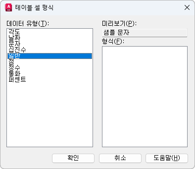

여기에 표시된 옵션은 선택된 데이터 형식 및 선택한 형식에 따라 변경됩니다.
TABLESTYLE(명령) 찾기:
다음과 같은 옵션이 표시됩니다.
테이블 행에 대해 형식화할 수 있는 데이터 형식(각도, 날짜, 십진수 등)의 리스트를 표시합니다.
형식 리스트에서 선택한 옵션의 미리보기를 표시합니다.
선택한 데이터 형식에 따라 관련 형식 유형의 리스트를 표시합니다. 예를 들어, 각도를 데이터 형식으로 선택한 경우에 형식은 십진 도수, 그래드, 라디안 등의 옵션이 표시됩니다.
각도, 십진수 및 점 데이터 형식의 경우에만 해당 형식의 정밀도를 설정합니다. 예를 들어, 각도를 데이터 형식으로 선택하고 라디안을 형식 유형으로 선택한 경우에 현재 정밀도, 0.0r, 0.00r, 0.000r과 같은 옵션이 표시됩니다.
점 데이터 형식의 경우에만 리스트 항목을 분리하는 데 사용할 수 있는 옵션(쉼표, 세미콜론 또는 콜론) 리스트를 표시합니다.
통화 데이터 형식에 대해서만, 사용할 수 있는 통화 기호 리스트를 표시합니다.
통화 데이터 형식의 경우, 숫자 뒤에 통화 기호를 배치합니다. 퍼센트 데이터 형식의 경우, 숫자 뒤에 퍼센트 기호를 배치합니다.
통화 데이터 형식에 대해서만, 음수 표시 옵션을 나열합니다.
점 데이터 형식에 대해서만 X, Y 또는 Z 좌표를 필터링합니다.
각도, 십진수, 점 및 정수 데이터 형식에 한해 테이블 셀에 추가 형식 옵션을 설정할 수 있는 추가 형식 대화상자가 열립니다.
날짜 데이터 형식의 경우에만, 형식 필드에서 선택한 날짜 옵션에 대한 날짜 표시 옵션의 리스트를 표시합니다. 예제를 참고하려면 형식 필드에서 날짜를 클릭합니다.
