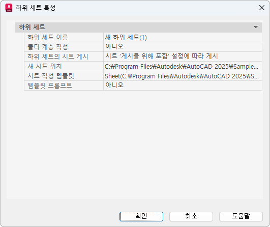

다음과 같은 옵션이 표시됩니다.
상위의 하위 세트 저장소 위치에 상대적으로 폴더 작성이 선택된 경우 이 하위 세트의 이름과 이 하위 세트에 대한 시트 저장소 폴더의 이름을 지정합니다.
하위 세트 새 시트 위치 설정에 따라 새 폴더를 작성합니다.
이 설정은 하위 세트 이름 또는 계층에 따르지 않지만 하위 세트에 지정된 "새 시트 위치" 특성과 일치하는 폴더를 작성합니다. 지정된 폴더가 시트 세트 루트 위치와 다른 경우 새 폴더가 작성됩니다.
시트 세트 게시에 대한 현재 설정에 따릅니다.
하위 세트와 연관된 시트를 포함하는 모든 새 도면(DWG) 파일의 폴더 위치를 지정합니다.
하위 세트에 대한 새 도면 파일을 작성하기 위해 사용되는 도면 템플릿(DWT) 파일 및 배치 이름을 지정합니다.
이 특성의 구문은 다음과 같습니다.
layoutname [folderpath]filename.dwt
예를 선택하면 새 시트를 작성할 때 기본 도면 템플릿 파일을 사용하는 대신 도면 템플릿 파일을 지정하라는 프롬프트가 표시됩니다.
