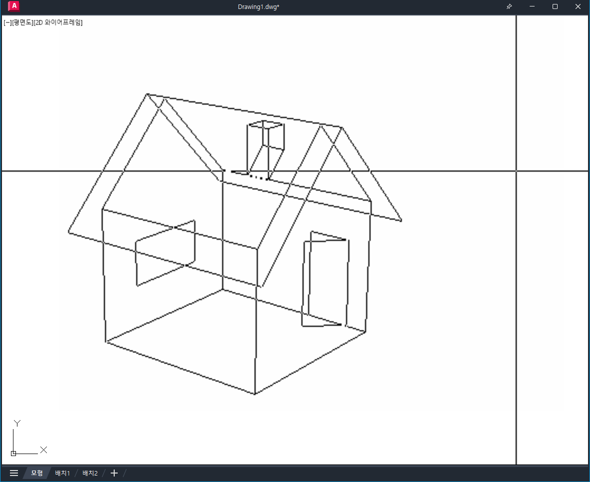

객체 선택 프롬프트에서 Enter 키를 누르면 DVIEWBLOCK는 미리보기 이미지를 표시합니다. 111-단위 영역에 왼쪽 아래 구석의 원점을 사용하여 사용자 고유의 DVIEWBLOCK 블록을 작성할 수 있습니다. 다음 그림은 기본 DVIEWBLOCK을 사용하여 뷰를 설정한 예입니다(그래픽 커서를 이동하면 뷰가 조정됩니다.).

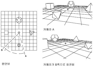

카메라
표적점을 기준으로 카메라를 회전하여 새 카메라 위치를 지정합니다. 두 개의 각도가 회전 정도를 결정합니다.
카메라 위치
지정된 점에 따라 카메라 위치를 설정합니다.
XY 평면으로부터 각도 입력
카메라 위치를 XY 평면의 위 또는 아래의 각도로 설정합니다. 90도 각도는 위에서 아래로 내려다 보며 -90도 각도는 아래에서 위로 올려다 보는 것입니다. 카메라 각도가 0도이면 카메라가 사용자 좌표계(UCS)의 XY 평면에 평행하게 배치됩니다.

이 그림은 XY 평면으로부터의 각도를 변경하지 않고 카메라를 처음 위치에서 왼쪽으로 회전한 효과를 보여줍니다.

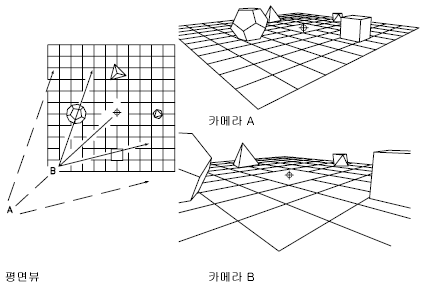

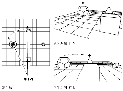

표적
카메라 주위로 표적을 회전하여 표적의 새 위치를 지정합니다. 이렇게 하면 하나의 관측점에서 도면의 다른 부분을 보기 위해 고개를 돌리는 것과 같은 효과를 얻게 됩니다. 두 개의 각도가 회전 정도를 결정합니다.

X 축으로부터 XY 평면에 각도 입력
이 그림은 XY 평면으로부터의 각도를 변경하지 않고 표적점을 왼쪽에서 오른쪽으로 이동한 효과를 보여줍니다.

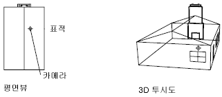

거리
표적을 기준으로 한 시선을 따라 카메라를 안 또는 바깥으로 이동합니다. 이 옵션은 투시도 기능을 켬으로써 카메라로부터 멀리 떨어져 있는 객체가 카메라에 가까이 있는 객체보다 작게 나타나게 합니다. 좌표계 아이콘 대신 특수 투시도 아이콘이 나타납니다. 새 카메라-표적 거리를 묻는 프롬프트를 표시합니다.
도면 영역의 맨 위를 따라 슬라이더 막대가 0x부터 16x까지 레이블링됩니다(1x가 현재 거리를 나타냄). 슬라이더 막대를 오른쪽으로 이동하면 카메라와 표적 사이의 거리가 증가합니다. 슬라이더 막대를 왼쪽으로 이동하면 카메라와 표적 사이의 거리가 감소합니다. 투시도 보기를 끄려면 주 DVIEW 프롬프트에서 끄기 옵션을 클릭합니다.
표적점과 카메라점이 서로 너무 가깝거나 초점 길이가 긴 렌즈를 지정한 경우 새 거리를 지정하면 도면이 거의 보이지 않을 수 있습니다. 도면이 거의 보이지 않거나 전혀 보이지 않으면 최대 축척값(16x)을 사용해 보거나 거리값을 큰 값으로 입력합니다. 투시도 기능을 켜지 않고 도면을 확대하려면 DVIEW의 줌 옵션을 사용합니다.

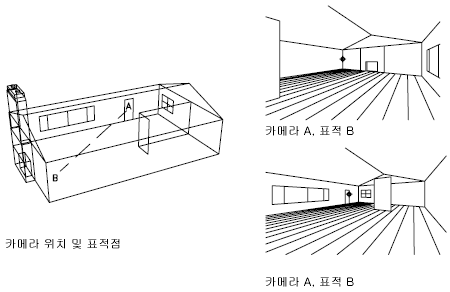

점
X,Y,Z 좌표를 사용하여 카메라점과 표적점을 찾습니다. XYZ 점 필터를 사용할 수 있습니다.
새 시선을 정의하는 데 도움이 되도록 현재 카메라 위치에서 십자선까지 러버밴드 선을 그립니다. 새 카메라 위치를 묻는 프롬프트가 표시됩니다.
러버밴드 선은 표적을 기준으로 카메라를 배치하는 데 도움이 되도록 표적점에서 십자선까지 연결합니다. 다음 그림은 카메라점과 표적점을 교체할 때 뷰에서의 변경 내용을 보여줍니다. 각각의 경우 렌즈 및 거리 설정이 같습니다.

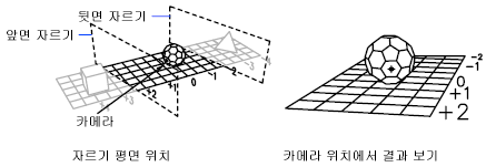

자르기
전면 자르기 평면의 뒤 또는 앞에 있는 도면 부분이 가려지도록 뷰를 자릅니다. 전면 자르기 평면과 뒷면 자르기 평면은 카메라와 표적 사이에 시선과 직교로 배치할 수 있는 보이지 않는 벽입니다.
뒤로
뒷면 자르기 평면의 뒤에 위치한 객체를 가립니다.
  • 표적으로부터 거리. 뒷면 자르기 평면을 배치하고 뒷면 자르기를 켭니다. 양의 거리는 대상과 카메라 사이에 자르기 평면을 배치합니다. 거리가 음수이면 자르기 평면이 표적 밖에 배치됩니다. 슬라이더 막대를 사용하여 자르기 평면을 끌어 올 수 있습니다.
  • 켜짐. 현재 자르기 거리에서 뒷면 자르기를 켭니다.
  • 꺼짐. 뒷면 자르기를 끕니다.
정면도
카메라와 전면 자르기 평면 사이에 위치한 객체를 가립니다.
  • 대상으로부터의 거리. 전면 자르기 평면을 배치하고 전면 자르기를 켭니다. 양의 거리는 대상과 카메라 사이에 자르기 평면을 배치합니다. 거리가 음수이면 자르기 평면이 표적 밖에 배치됩니다. 슬라이더 막대를 사용하여 자르기 평면을 끌어 올 수 있습니다.
  • 눈. 카메라 위치에 전면 자르기 평면을 배치합니다.
  • 켜짐. 전면 자르기를 켭니다. 이 옵션은 투시도 기능이 꺼져 있을 때만 사용할 수 있습니다.
  • 꺼짐. 전면 자르기를 끕니다. 이 옵션은 투시도 기능이 꺼져 있을 때만 사용할 수 있습니다.
끄기
전면 및 뒷면 자르기를 끕니다. 투시도 기능이 켜져 있으면 카메라 위치에 전면 자르기가 그대로 있습니다.
