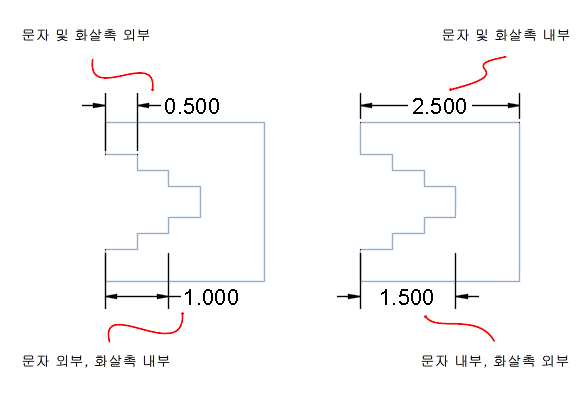

치수 문자와 화살촉은 일반적으로 공간이 충분하면 치수보조선 사이에 표시됩니다. 공간이 제한적일 때 이러한 요소들의 배치 방법을 지정할 수 있습니다.
치수보조선 간격 크기와 화살촉 크기 같은 많은 요인으로 인해 치수 문자와 화살촉이 치수보조선 내에 배치되는 모양이 영향을 받습니다. 일반적으로, 공간이 주어지면 최대로 맞춤을 적용합니다. 가능한 경우 선택한 맞춤 옵션에 관계없이 문자와 화살촉 모두가 치수보조선 사이에 수용됩니다.
새 치수를 작성할 때는 문자와 화살촉의 위치가 자동으로 계산됩니다. 문자를 수동으로 배치하거나 화살촉 배치를 재지정할 수도 있습니다.
예를 들어 문자와 화살촉이 함께 유지되도록 지정할 수 있습니다. 이 경우 치수보조선 사이에 둘 다를 위한 공간이 없으면 모두 외부에 배치됩니다. 문자 또는 화살촉 중 하나만 들어갈 수 있는 공간만 있는 경우, 문자나 화살촉 중 하나만이 치수보조선 사이에 배치되도록 지정할 수 있습니다.
다음 그림은 프로그램에서 화살촉과 문자의 "최대로 맞춤"을 적용하는 방법을 보여줍니다.

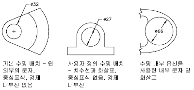

치수보조선 사이에 문자가 들어갈 공간이 없는 경우, 지시선이 자동으로 작성되도록 할 수 있습니다. 이것은 치수보조선 외부에 있는 문자가 연속 치수 안의 다른 형상과 간섭하는 경우에 유용합니다. 문자가 지시선의 오른쪽에 그려질지 왼쪽에 그려질지는 치수 스타일의 수평 자리맞추기 설정에 따라 조정됩니다.
화살촉이 치수보조선의 외부에 있는 경우에도 치수선이 치수보조선 사이에 그려지도록 할 수 있습니다.
그림과 같이 서로 다른 여러 지름 치수 스타일을 작성할 수 있습니다.
