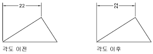

치수 문자의 각도를 변경합니다.

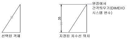

객체를 선택한 후 첫 번째 및 두 번째 치수보조선의 원점이 자동으로 결정됩니다.
폴리선 및 분해 가능한 객체의 경우에는 개별 선 및 호 세그먼트에만 치수기입됩니다. 균일하지 않게 축척된 블록 참조의 객체는 선택할 수 없습니다.
선 또는 호를 선택하면 해당 선 또는 호 끝점이 치수보조선의 원점으로 사용됩니다. 치수보조선은 새 치수 스타일, 치수 스타일 수정 및 치수 스타일 재지정 대화상자의 선 및 화살표 탭에 있는 원점에서 간격띄우기에 지정된 거리만큼 끝점으로부터 간격이 띄어집니다. DIMSTYLE을 참고하십시오. 이 값은 DIMEXO 시스템 변수에 저장됩니다.
원을 선택하면 지름의 끝점이 치수보조선의 원점으로 사용됩니다. 원을 선택하는 데 사용하는 점이 북쪽 또는 남쪽 사분점과 가까우면 수평 치수가 그려집니다. 원을 선택하는 데 사용하는 점이 동쪽 또는 서쪽 사분점과 가까우면 수직 치수가 그려집니다.
