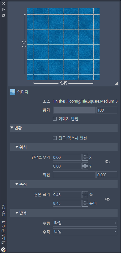

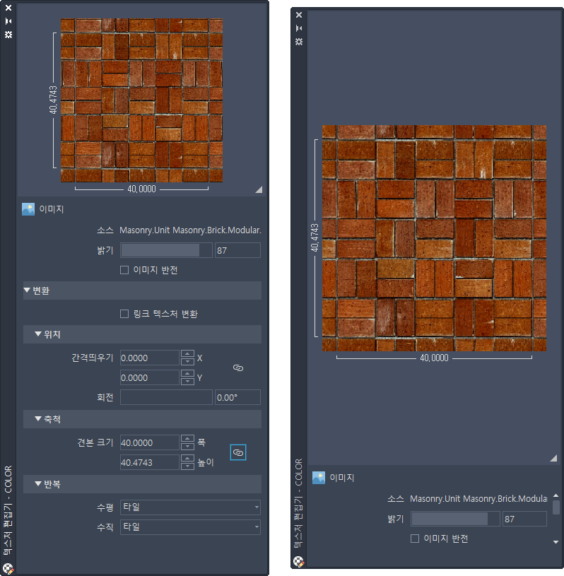

텍스처 편집기를 사용하여 텍스처 특성을 수정합니다. 재료 편집기에서 열려면 텍스처 견본을 두 번 클릭합니다.
텍스처 미리보기
설정 변경 사항은 미리보기 견본에 반영됩니다. 미리보기의 구석을 끌어서 표시되는 이미지를 확대하거나 축소할 수 있습니다.

변환: 위치, 축척 및 반복
위치, 축척 및 반복은 다양한 텍스처에서 사용되는 세 가지 표준 변환입니다. 다음 표에서는 이와 같이 링크할 수 있는 속성을 포함하는 텍스처에 대해 설명합니다.

현재 텍스처에 대해 수행한 위치, 축척 및 반복 특성 변경 사항을 같은 재료의 다른 텍스처에 적용하려면 링크 텍스처 변환을 선택합니다.
