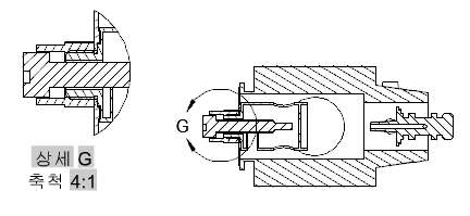

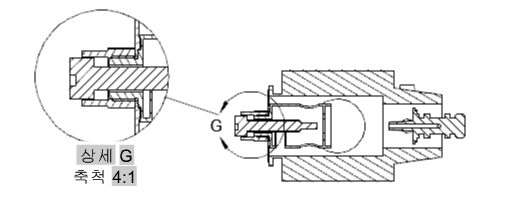

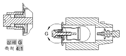

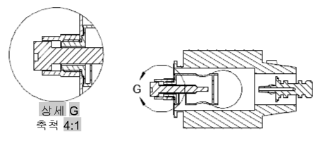

상세 뷰 경계 유형을 지정합니다.
구속조건 추론이 켜져 있으면 원형 상세 경계의 중심이 상위 뷰의 점에 연관됩니다. 구속조건 추론이 꺼져 있으면 원형 상세 경계의 중심이 상위 뷰의 점에 연관되지 않습니다.
구속조건 추론이 켜져 있으면 직사각형 상세 경계의 구석이 상위 뷰의 점에 연관됩니다. 구속조건 추론이 꺼져 있으면 직사각형 상세 경계의 구석이 상위 뷰의 점에 연관되지 않습니다.
