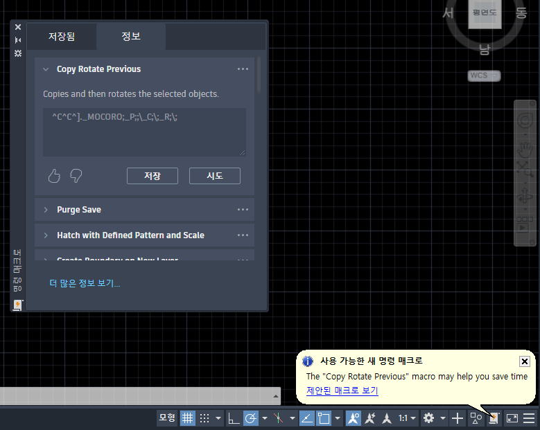

매크로 정보는 명령 매크로 권장 사항을 제공하여 반복적인 작업을 줄이고, CAD 표준을 적용하고, 워크플로우를 간소화하는 데 도움이 됩니다.
이러한 정보는 작성된 후 특정 명령 시퀀스를 사용하는 빈도에 따라 사용자에게 제공됩니다. 예를 들어, COPY 명령으로 객체를 복사한 다음, ROTATE 명령을 사용하여 객체를 회전하는 경우 COPY, ROTATE 명령 시퀀스를 사용할 수 있습니다. 제품에서 명령을 사용할 때 명령 시퀀스가 명령 매크로 권장 사항과 일치하는지 평가됩니다.
일치하는 명령 매크로 권장 사항이 발견되면 매크로 어드바이저 아이콘(
)이 상태막대에 풍선 도움말과 함께 나타납니다. 풍선 도움말에서 명령 매크로 팔레트를 표시하고 정보 탭에서 새로운 매크로 정보와 사용 가능한 모든 매크로 정보를 볼 수 있습니다.
각각의 새 매크로 정보에는 명령 매크로에 의해 수행될 동작을 설명하는 설명과 이름이 포함되어 있습니다. 명령 매크로로 수행되는 동작은 해당 매크로 문자열에 정의됩니다. 매크로 문자열은 해당 명령에 대한 옵션 및 값과 함께 실행할 명령을 정의합니다.
권장되는 명령 매크로를 사용하여 작동 방식을 확인한 다음 나중에 사용하기 위해 저장할 수 있습니다. 명령 매크로 권장 사항이 저장되면 명령 매크로 팔레트의 저장됨 탭에서 사용할 수 있습니다.
초기에는 정보 탭에서 새 명령 매크로를 시도하고 평가할 수 있습니다. 시도를 클릭하면 명령 매크로가 시작되며, 명령 매크로에 따라 점 지정 또는 객체 선택과 같은 입력을 제공하라는 프롬프트가 표시될 수 있습니다. 명령 매크로가 유용할 경우 나중에 저장됨 탭에서 실행하거나 편집할 수 있도록 해당 명령 매크로를 저장할 수 있습니다. 저장하면 연관된 버튼을 클릭하여 명령 매크로를 실행할 수 있습니다.
정보 탭에서 저장한 명령 매크로를 편집하여 지정된 매크로 문자열에서 실행되는 명령, 옵션 및 값과 함께 해당 특성을 변경할 수 있습니다. 저장됨 탭에서 연관된 버튼을 마우스 오른쪽 버튼으로 클릭한 다음, 사용 가능한 옵션 중 하나를 선택하여 명령 매크로를 편집할 수 있습니다.
명령 매크로의 특성은 명령 매크로 편집기 또는 CUI(사용자 인터페이스 사용자화) 편집기를 사용하여 편집할 수 있습니다. 명령 매크로에 지정된 매크로 문자열을 편집하려면 CUI(사용자 인터페이스 사용자화) 편집기를 사용해야 합니다. 매크로 문자열의 구문을 이해하는 방법에 대한 내용은 명령 매크로 문자열 정보를 참고하십시오.
