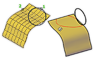

점, 선 또는 곡선을 다른 방향에서 표면 또는 3D 솔리드에 투영합니다.
형상을 투영하면 다음 중 하나를 수행할 수 있습니다.
표면을 자르려면 SURFACEAUTOTRIM 시스템 변수를 1로 설정하십시오.
모든 곡선(선, 호, 원, 타원, 2D 폴리선, 2D 스플라인 맞춤 폴리선, 2D 곡선 맞춤 폴리선, 3D 폴리선, 3D 스플라인 맞춤 폴리선, 스플라인 또는 나선)을 모든 유형의 표면이나 솔리드에 투영할 수 있습니다.
다음과 같은 프롬프트가 표시됩니다.
현재 UCS의 양수 또는 음수 Z 축을 따라 형상을 투영합니다.
현재 뷰를 기준으로 형상을 투영합니다.
두 점 사이의 경로를 따라 형상을 투영합니다.
