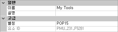

  3. 새 풀다운 메뉴를 선택하고 특성 창에서 해당 특성을 업데이트합니다.
    • (선택 사항) 이름 상자에서 문자열을 편집하여 특수 문자 또는 DIESEL 표현식을 포함시킵니다.
    • 설명 상자에 메뉴에 대한 설명을 입력합니다.
    • 별칭 상자에서는 이미 로드된 풀다운 메뉴 숫자를 기준으로 새 메뉴에 별칭이 자동으로 지정됩니다. 예를 들어, 별칭 지정이 POP12인 경우 이미 11개의 풀다운 메뉴가 로드되었다는 것을 뜻합니다. 필요한 경우 별칭을 편집합니다.
