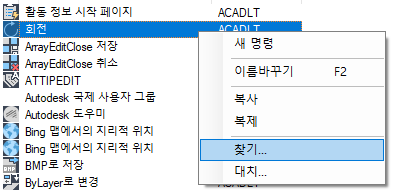

명령 리스트에서 검색 문자열 찾기
  1. 사용자화 탭의 명령 리스트 창에서 명령 리스트의 아무 곳이나 마우스 오른쪽 버튼으로 클릭합니다. 찾기를 클릭합니다.
  2. 찾기 및 대치 대화상자의 찾기 탭에서 다음 작업을 수행합니다.
    • 찾을 내용 상자에 검색 문자열을 입력합니다.
    • 선택적으로, 대소문자 무시 확인란을 사용하여 검색 문자열의 대소문자를 일치시키거나 무시하도록 설정합니다. 대소문자에 상관없이 검색 문자열과 일치하는 모든 경우를 찾으려면 확인란의 선택을 취소합니다.
  3. 다음 찾기를 클릭하여 검색 문자열과 일치하는 첫 번째 경우를 검색합니다.
    검색 문자열의 위치 및 검색에서 만들어진 결과 수를 상세히 보여주는 메시지가 표시됩니다.
  4. 찾으려는 항목을 찾을 때까지 다음 찾기를 계속해서 클릭합니다.
  5. 닫기를 클릭하고 검색 문자열과 일치하는 항목을 편집합니다.
    주: 일치하는 내용이 포함된 항목이 CUI 편집기에서 강조됩니다.
  6. 적용을 클릭합니다.

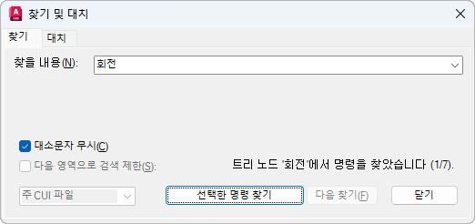

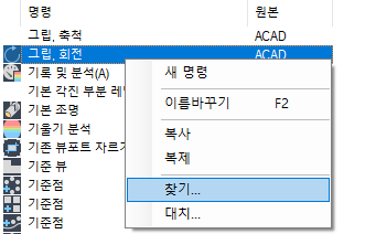

명령을 사용할 위치 찾기
  1. 사용자화 탭에 있는 명령 리스트 창에서, 사용자 인터페이스 요소에서 찾을 명령 이름을 마우스 오른쪽 버튼으로 클릭합니다. 찾기를 클릭합니다.
  2. 찾기 및 대치 대화상자의 찾기 탭에서 선택한 명령 찾기를 클릭하여 명령의 일치하는 첫 번째 경우를 검색합니다.
    명령의 위치에 대해 상세히 설명하는 메시지가 표시됩니다. 즉, 사용자화 또는 특성 창에서의 정확한 위치 및 명령을 찾은 횟수가 표시됩니다.
  3. 선택한 명령 찾기를 계속해서 클릭하여 검색을 계속합니다.
  4. 닫기를 클릭합니다.
  5. 적용을 클릭합니다.

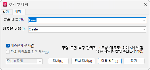

검색 문자열 대치
  1. 사용자화 탭에 있는 <파일 이름>의 사용자화 창에서 트리 뷰의 아무 곳이나 마우스 오른쪽 버튼으로 클릭합니다. 대치를 클릭합니다.
  2. 찾기 및 대치 대화상자의 대치 탭에서 다음 작업을 수행합니다.
    • 대치할 내용 상자에 대치 문자열을 입력합니다.
    • 선택적으로, 다음 영역으로 검색 제한 확인란을 사용하여 검색을 수행할 사용자화 파일을 설정합니다. 로드된 사용자화 파일 중 하나만 검색하려는 경우 확인란을 선택한 다음 드롭다운 리스트에서 사용자화 파일을 선택합니다.
  3. 다음 중 하나를 수행하여 일치하는 검색 문자열 하나 또는 모두를 대치합니다.
    • 다음 찾기를 클릭하여 검색 문자열과 일치하는 첫 번째 경우를 검색한 다음 대치를 클릭하여 검색 문자열을 대치할 내용 상자의 값으로 업데이트합니다.
    • 전체 대치를 클릭하여 검색 문자열과 일치하는 모든 경우를 대치할 내용 상자의 값으로 대치합니다.
    주: 문자열 값의 대치는 명령 취소할 수 없습니다. 실수한 경우 찾기 및 대치 대화상자를 닫고 사용자 인터페이스 사용자화(CUI) 편집기를 취소한 다음 다시 시도하십시오.
  4. 닫기를 클릭합니다.
  5. 적용을 클릭합니다.
