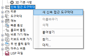

신속 접근 도구막대 작성
  1. 사용자화 탭에 있는 <파일 이름>의 사용자화 창에서 신속 접근 도구막대 노드를 마우스 오른쪽 버튼으로 클릭합니다. 새 신속 접근 도구막대를 클릭합니다.
    새 신속 접근 도구막대(이름: Quick Access Toolbar1)는 신속 접근 도구막대 노드의 맨 아래에 배치됩니다.

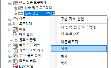

신속 접근 도구막대 삭제
  1. 사용자화 탭에 있는 <파일 이름>의 사용자화 창에서 신속 접근 도구막대 노드 옆에 있는 더하기 기호(+)를 클릭하여 노드를 확장합니다.
  2. 삭제할 신속 접근 도구막대를 마우스 오른쪽 버튼으로 클릭하고 삭제를 클릭합니다.
  3. 적용을 클릭합니다.

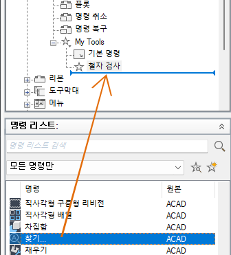

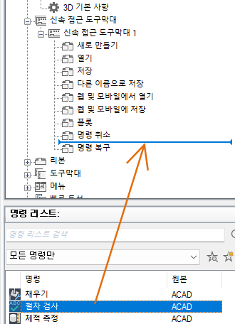

명령 또는 컨트롤 추가(CUI 편집기)
  2. 수정할 신속 접근 도구막대 옆의 더하기 기호(+)를 클릭합니다.
  3. 신속 접근 도구막대에 추가할 명령 또는 컨트롤을 명령 리스트 창에서 <파일 이름>의 사용자화 창으로 끕니다.
    좌표 입력 장치 버튼을 놓으면 명령 또는 컨트롤의 추가 위치를 나타내는 시각적 지시자 막대가 표시됩니다.
  4. 명령 또는 컨트롤을 삽입할 위치에 시각적 지시자 막대가 놓이면 좌표 입력 장치 버튼을 놓습니다.
  5. 적용을 클릭합니다.

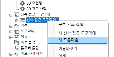

드롭다운 추가
  3. 드롭다운을 추가할 신속 접근 도구막대를 마우스 오른쪽 버튼으로 클릭합니다. 새 드롭다운을 클릭합니다.
    신속 접근 도구막대의 맨 아래에 새 드롭다운(이름: New Drop-down)이 추가됩니다.
  4. 새 드롭다운을 마우스 오른쪽 버튼으로 클릭합니다. 이름바꾸기를 클릭하고 새 이름을 입력합니다.
    주: <파일 이름>의 사용자화 창에서 드롭다운 이름을 클릭하고 잠깐 기다린 뒤에 다시 클릭하여 직접 이름을 편집할 수 있습니다.
  5. 신속 접근 도구막대의 드롭다운을 원하는 위치로 끌어 배치합니다. 좌표 입력 장치 버튼을 놓으면 드롭다운의 위치가 재설정됩니다.
    표시되는 시각적 지시자 막대를 사용하여 드롭다운의 위치를 지정할 수 있습니다.
  6. 드롭다운 메뉴에 추가할 명령 또는 컨트롤을 명령 리스트 창에서 <파일 이름>의 사용자화 창으로 끕니다.
    좌표 입력 장치의 버튼을 놓으면 명령 또는 컨트롤의 추가 위치를 나타내는 시각적 지시자 막대가 표시됩니다.
  7. 명령 또는 컨트롤을 삽입할 위치에 시각적 지시자 막대가 놓이면 좌표 입력 장치 버튼을 놓습니다.
  8. 드롭다운에서 분할 동작을 사용하려면 드롭다운 아래의 기본 명령 노드에 명령을 추가하여 주 버튼의 명령으로 설정합니다.
  9. 적용을 클릭합니다.

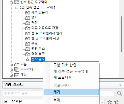

명령 또는 컨트롤 제거(CUI 편집기)
  2. 명령 또는 컨트롤을 제거할 신속 접근 도구막대 옆의 더하기 기호(+)를 클릭합니다.
  3. 제거할 명령 또는 컨트롤을 마우스 오른쪽 버튼으로 클릭하고 제거를 클릭합니다.
  4. 적용을 클릭합니다.
