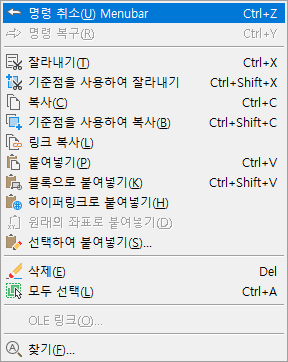

다음 예에서는 이름 특성 값의 앞에 물결표(~)를 추가하여 링크 복사 메뉴 항목을 사용하지 않도록 설정합니다.
다음은 편집 메뉴에 표시되는 링크 복사 메뉴 항목의 이름 특성에 물결표(~)를 추가한 결과입니다.

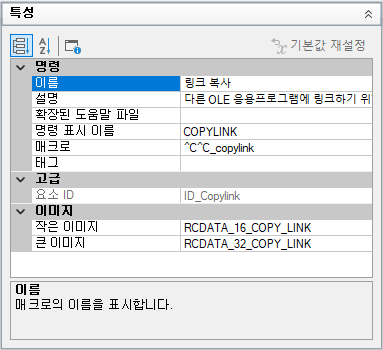

DIESEL 문자열 표현식을 사용하여 메뉴 항목이 표시될 때마다 조건부로 메뉴 항목을 사용하거나 사용하지 않도록 설정할 수 있습니다. 예를 들어, 특성 창의 매크로 특성에 DIESEL 문자열 표현식이 있을 경우 다른 명령은 활성화되지만 MOVE 명령은 사용할 수 없게 됩니다.
$(if,$(getvar,cmdactive),~)MOVE^C^C_move

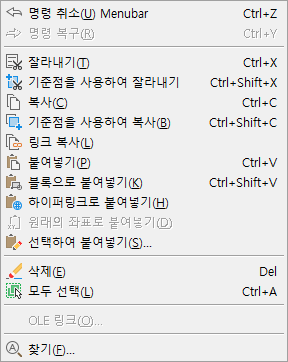

다음 예에서는 확인 표시로 표시된 편집 메뉴의 OLE 링크 메뉴 항목과 둘러싼 경계로 강조된 링크 복사 메뉴 항목의 이미지를 보여 줍니다.
DIESEL 문자열 표현식을 사용하여 메뉴 항목에 표시될 때마다 조건부로 메뉴 항목에 표시할 수 있습니다. 특성 창의 매크로 특성에 추가할 때 다음 DIESEL 문자열이 예제에서는 관련 시스템 변수가 사용될 경우 메뉴 항목의 왼쪽에 확인 표시를 합니다.

물결표(~) 및 느낌표 뒤에 마침표(!.)가 붙은 물결표는 특성 창의 이름 특성에 있는 링크 복사 명령 레이블의 시작 부분에 배치됩니다. 다음은 편집 메뉴에서 링크 복사가 표시된 경우와 흐리게 표시된 경우의 결과입니다.
