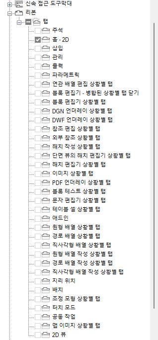

리본에 리본 탭 표시
  1. 사용자화 탭에 있는 <파일 이름>의 사용자화 창에서 작업공간 노드 옆에 있는 더하기 기호(+)를 클릭하여 노드를 확장합니다.
  2. 수정하려는 작업공간을 선택합니다.
  3. 작업공간 컨텐츠 창에서 작업공간 사용자화를 클릭합니다.
  4. <파일 이름>의 사용자화 창에서 리본 탭 노드 옆에 있는 더하기 기호(+)를 클릭하여 노드를 확장합니다.
  5. 작업공간에 추가할 각 리본 탭 옆의 확인란을 클릭합니다.
  6. 작업공간 컨텐츠 창에서 종료를 클릭합니다.
    주: 변경 사항을 확인하려면 작업공간을 현재로 설정해야 합니다.
  7. 적용을 클릭합니다.

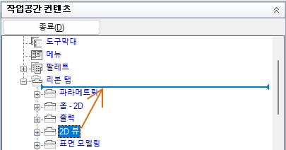

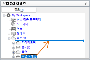

리본에서 리본 탭의 위치 조정
  2. 위치를 조정할 리본 탭이 속한 작업공간을 선택합니다.
  3. 작업공간 컨텐츠 창에서 리본 탭 노드 옆에 있는 더하기 기호(+)를 클릭하여 확장합니다.
  4. 리본 탭을 새 위치로 끕니다.
    수평 막대가 리본 탭의 새 위치를 표시합니다.
  5. 리본 탭을 삽입할 위치에 수평 막대가 놓이면 좌표 입력 장치 버튼을 놓습니다.
  6. 적용을 클릭합니다.

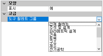

도구 팔레트 그룹을 리본 탭과 연관시키기
  1. 명령 프롬프트에서 toolpalettes를 입력합니다.
  2. 관리 탭 사용자화 패널 사용자 인터페이스를 클릭합니다. 찾기
  3. 사용자화 탭에 있는 <파일 이름>의 사용자화 창에서 작업공간 노드 옆에 있는 더하기 기호(+)를 클릭하여 노드를 확장합니다.
  4. 도구 팔레트 그룹을 지정할 리본 탭이 들어 있는 작업공간을 선택합니다.
  5. 작업공간 컨텐츠 창에서 리본 탭 노드 옆에 있는 더하기 기호(+)를 클릭하여 확장합니다.
  6. 도구 팔레트 그룹을 지정할 리본 탭을 선택합니다.
  7. 특성 창의 고급, 도구 팔레트 그룹 상자에서 드롭다운 리스트를 클릭하고 리본 탭에 지정할 도구 팔레트 그룹을 선택합니다.
    주: 도구 팔레트 윈도우가 표시되어 있어야 도구 팔레트 그룹을 리본 탭에 지정할 수 있습니다.
  8. 적용을 클릭합니다.

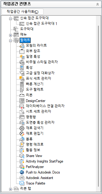

팔레트 표시
  3. 작업공간 컨텐츠 창에서 팔레트 노드 옆의 더하기 기호(+)를 클릭하여 팔레트 노드를 확장합니다.
  4. 표시할 팔레트를 선택합니다.
  5. 특성 창의 모양, 표시 상자에서 드롭다운 리스트를 클릭하고 예를 선택합니다.
  6. 적용을 클릭합니다.

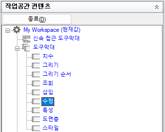

도구막대 표시
  4. <파일 이름>의 사용자화 창에서 도구막대 노드 옆에 있는 더하기 기호(+)를 클릭하여 노드를 확장합니다.
  5. 작업공간에 추가할 각 도구막대 옆의 확인란을 클릭합니다.
  7. 적용을 클릭합니다.

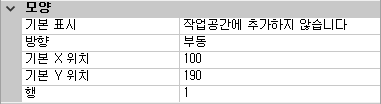

도구막대의 특성 변경
  1. 사용자화 탭에 있는 <파일 이름>의 사용자화 창에서 수정할 도구막대가 포함된 작업공간을 클릭합니다.
  2. 작업공간 컨텐츠 창에서 도구막대 노드 옆에 있는 더하기 기호(+)를 클릭하여 노드를 확장합니다.
  3. 수정할 도구막대를 선택합니다.
  4. 특성 창에서 다음 중 하나를 실행합니다.
    • 방향 상자에서 옵션(부동, 맨 위, 맨 아래, 왼쪽 또는 오른쪽)을 선택합니다.
    • 기본 X 위치 상자에 숫자를 입력합니다. 도구막대 위치가 왼쪽에서 멀수록 숫자가 증가하므로, 값 0은 도구막대가 화면의 왼쪽 모서리에서 시작되는 것입니다 (방향이 부동으로 설정된 경우에만 사용 가능).
    • 기본 Y 위치 상자에 숫자를 입력합니다. 도구막대 위치가 위쪽에서 멀수록 숫자가 증가하므로, 값 0은 도구막대가 화면의 맨 위 모서리에서 시작되는 것입니다 (방향이 부동으로 설정된 경우에만 사용 가능).
    • 행 상자에 숫자를 입력합니다. 가능한 경우 도구막대에서 버튼을 줄 바꿈할 행 수를 입력합니다. 0이 기본값입니다 (방향이 부동으로 설정된 경우에만 사용 가능).
  5. 적용을 클릭합니다.
