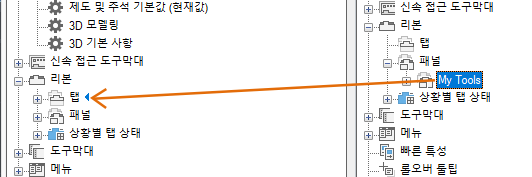

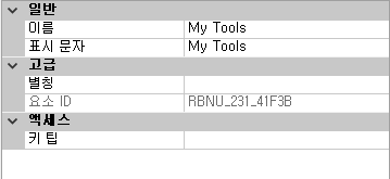

리본 패널 작성
  1. 사용자화 탭에 있는 <파일 이름>의 사용자화 창에서 리본 노드 옆의 더하기 기호(+)를 클릭하여 노드를 확장합니다.
  2. 패널 노드를 마우스 오른쪽 버튼으로 클릭합니다. 새 패널을 클릭합니다.
    이름이 Panel1인 새 패널이 패널 노드의 맨 아래에 배치됩니다.
  3. 마우스 오른쪽 버튼으로 Panel1을 클릭합니다. 이름바꾸기를 클릭하고 새 패널 이름을 입력합니다.
  4. 새 패널을 선택하고 특성 창에서 특성을 업데이트합니다.
    • 표시 문자 상자에서 리본에 표시되는 패널 제목으로 사용할 문자를 입력합니다.
    • 키 팁 상자에 Alt 키를 눌렀을 때 키보드에서 리본 패널에 액세스하기 위한 문자를 입력합니다.
    • 별칭 상자에서 리본 패널의 별칭을 입력합니다.
  5. 적용을 클릭합니다.

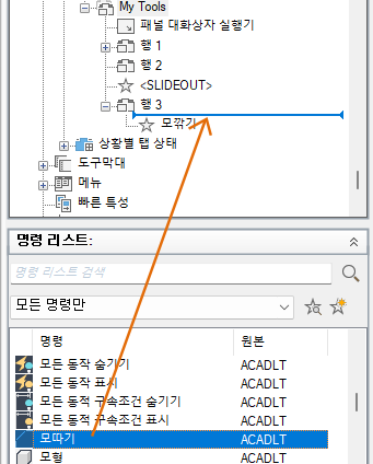

명령 추가
  2. 패널 노드 옆에 있는 더하기 기호(+)를 클릭하여 노드를 확장합니다.
  3. 명령을 추가할 리본 패널 옆에 있는 더하기 기호(+)를 클릭합니다.
  4. 행, 하위 패널 또는 드롭다운 옆의 더하기 기호(+)를 클릭하여 명령을 추가할 위치로 이동합니다.

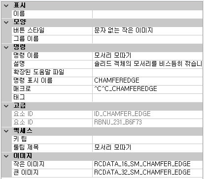

  5. 명령 리스트에서 패널의 행, 하위 패널 또는 드롭다운으로 명령을 끌어 놓습니다.
  6. 특성 창에서 추가한 명령의 특성을 변경합니다.
  7. 적용을 클릭합니다.

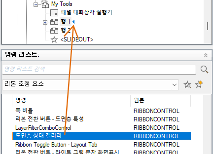

컨트롤 추가
  3. 컨트롤을 추가할 리본 패널 옆에 있는 더하기 기호(+)를 클릭합니다.
  4. 필요할 경우 컨트롤의 행을 새로 작성하거나 컨트롤을 추가할 행 옆에 있는 더하기 기호(+)를 클릭합니다.

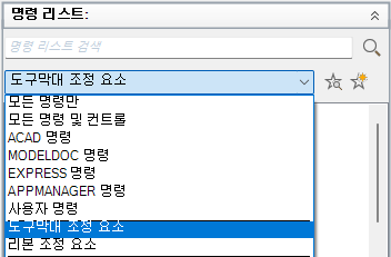

  5. 명령 리스트 창의 범주 리스트에서 리본 조정 요소를 선택합니다.
    명령 리스트에 리본 조정 요소의 리스트만 표시됩니다.
  6. 명령 리스트에서 리본 패널의 행으로 컨트롤을 끌어 놓습니다.
  7. 적용을 클릭합니다.

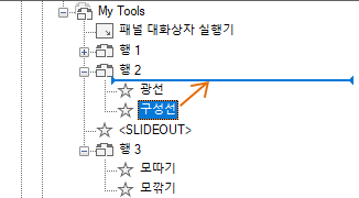

명령 또는 컨트롤 위치 조정
  3. 명령 또는 컨트롤의 위치를 조정할 리본 패널 옆에 있는 더하기 기호(+)를 클릭합니다.
  4. 행, 하위 패널 또는 드롭다운 옆에 있는 더하기 기호(+)를 클릭하여 명령 또는 컨트롤의 위치를 조정할 위치로 이동합니다.
  5. 명령 또는 컨트롤을 새 위치로 끕니다.
    시각적 지시자 막대를 사용하여 명령 또는 컨트롤의 위치를 지정합니다.
  6. 적용을 클릭합니다.

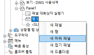

행 추가
  3. 행을 추가할 리본 패널을 마우스 오른쪽 버튼으로 클릭합니다. 새 행을 클릭합니다.
  4. 적용을 클릭합니다.
행에 하위 패널 또는 접기 패널 추가
  1. 사용자화 탭에 있는 <파일 이름>의 사용자화 창에서 리본 노드 옆에 있는 더하기 기호(+)를 클릭하여 확장합니다.
  3. 하위 패널 또는 접기 패널을 추가할 리본 패널 옆에 있는 더하기 기호(+)를 클릭합니다.
  4. 필요한 경우 하위 패널 또는 접기 패널의 새 행을 작성하거나, 하위 패널 또는 접기 패널을 추가할 행 옆에 있는 더하기 기호(+)를 클릭합니다.
  5. 행을 마우스 오른쪽 버튼으로 클릭하고 새 하위 패널 또는 새 접기 패널을 선택합니다.
  6. 적용을 클릭합니다.

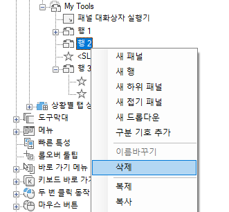

행 또는 하위 패널 제거
  3. 행 또는 하위 패널을 제거할 리본 패널 옆에 있는 더하기 기호(+)를 클릭합니다.
  4. 제거할 행 또는 하위 패널을 마우스 오른쪽 버튼으로 클릭합니다. 삭제를 클릭합니다.
  5. 적용을 클릭합니다.

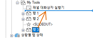

패널 행 또는 하위 패널 위치 조정
  3. 위치를 조정할 행 또는 하위 패널이 포함된 리본 패널 옆에 있는 더하기 기호(+)를 클릭합니다.
  4. 위치를 조정할 행이나 하위 패널을 끌어 놓습니다.
  5. 적용을 클릭합니다.

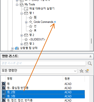

행에서 드롭다운 작성
  3. 드롭다운을 추가할 리본 패널 옆에 있는 더하기 기호(+)를 클릭합니다.
  4. 마우스 오른쪽 버튼으로 드롭다운을 추가할 행을 클릭합니다. 새 드롭다운을 클릭합니다.
    새 드롭다운이라는 이름의 새 드롭다운이 행의 맨 마지막 위치에 작성됩니다.
  5. 새 드롭다운을 마우스 오른쪽 버튼으로 클릭합니다. 이름바꾸기를 클릭하고 새 이름을 입력합니다.
  6. 명령 리스트 창에서 새 드롭다운에 추가할 명령을 끌어 놓습니다.
  7. 필요에 따라 드롭다운의 특성을 조정하여 드롭다운 모양과 드롭다운 아래의 명령 모양을 조정합니다.
  8. 드롭다운에서 분할 동작을 사용하려면 드롭다운 아래의 기본 명령 노드에 명령을 추가하여 주 버튼의 명령으로 설정합니다.
  9. 적용을 클릭합니다.

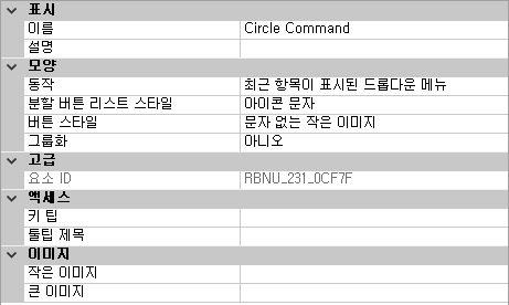

드롭다운의 버튼 스타일 설정
  3. 드롭다운의 스타일을 변경할 리본 패널 옆에 있는 더하기 기호(+)를 클릭합니다.
  4. 변경할 드롭다운이 들어 있는 행 또는 하위 패널 옆의 더하기 기호(+)를 클릭합니다. 필요한 경우 행 및 하위 패널을 계속 확장하여 해당 드롭다운으로 이동합니다.
  5. 변경할 드롭다운을 선택하고 특성 창에서 특성을 업데이트합니다.
    • 동작 상자에서 아래쪽 화살표를 클릭하고 최근 항목이 표시된 드롭다운 메뉴, 드롭다운 메뉴, 최근 항목으로 분할, 분할 또는 최근 항목으로 분할(정적)을 선택합니다.
    • 분할 버튼 리스트 스타일 상자에서 아래쪽 화살표를 클릭하고 아이콘, 아이콘 및 문자, 설명을 선택합니다.
  6. 적용을 클릭합니다.

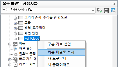

도구막대를 리본 패널로 복사
  1. 사용자화 탭에 있는 <파일 이름>의 사용자화 창에서 도구막대 노드 옆의 더하기 기호(+)를 클릭하여 노드를 확장합니다.
  2. 복사하여 리본 패널로 변환할 도구막대를 마우스 오른쪽 버튼으로 클릭합니다. 리본 패널로 복사를 클릭합니다.
  3. CUI 편집기 - 리본 패널 노드로 복사 확인 대화상자에서 예를 클릭합니다.
    복사된 도구막대가 리본 패널 노드 아래에 배치됩니다.
  4. 적용을 클릭합니다.

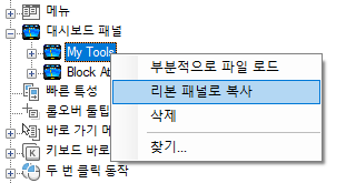

대시보드 패널을 리본 패널로 복사
  1. 전송 탭의 오른쪽에 있는 <파일 이름>의 사용자화 창에서 사용자화 파일 열기 버튼을 클릭합니다.
  2. 열기 대화상자의 파일 유형 드롭다운 리스트에서 기존 사용자화 파일(*.cui)을 선택합니다.
  3. 리본 패널로 복사할 대시보드 패널이 들어 있는 사용자화(CUI) 파일을 찾아 선택합니다. 열기를 클릭합니다.
  4. 대시보드 패널 노드 옆에 있는 더하기 기호(+)를 클릭하여 확장합니다.
  5. 복사하여 리본 패널로 변환할 대시보드 패널을 마우스 오른쪽 버튼으로 클릭합니다. 리본 패널로 복사를 클릭합니다.

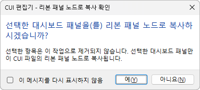

  6. CUI 편집기 - 리본 패널 노드로 복사 확인 대화상자에서 예를 클릭합니다.
    복사된 대시보드 패널이 리본 패널 노드 아래에 배치됩니다.
  7. 오른쪽에 있는 <파일 이름>의 사용자화 창에서 왼쪽에 있는 <파일 이름>의 사용자화 창에 로드된 CUIx 파일의 패널 노드로 새 리본 패널을 끕니다.
  8. 적용을 클릭합니다.
